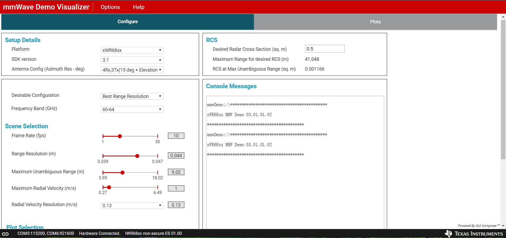

mmWave Demo Visualizer按说明连接后未能获取数据
Other Parts Discussed in Thread: IWR6843AOP, UNIFLASH
  • 你好,
    请确认有点击send config,将配置下发到板卡上。
  • 您好!
    我的板卡是IWR6843AOP,上电通过xds110USB连接后,只有user 端口能够连接成功,console message一直没有任何打印,再点击send config之后,data端口也一直无法连接成功~
    请问,通过UniFlash烧写完程序mmwave_sdk_03_02_00_06_AOP\packages\ti\demo\xwr64xx\mmw\xwr64xxAOP_mmw_demo.bin成功后(也尝试过下载xwr68xx\mmw\xwr68xx_mmw_demo.bin,现象都一样),配置好mmWave Demo Visualizer的端口号,选择‘xwr68xx’并连接串口后,是不是user端口连接成功之后在console Message中就会有打印?还是,点击'SEND CONFIG TO MMWARE DEVICE'后,在console Message中会有打印?我两种情况都试验过了,都没有任何打印信息。怎么才能确认WR6843AOP是正常跑起来的?console Message没有任何输出是什么原因?下载的bin文件版本是否正确?
