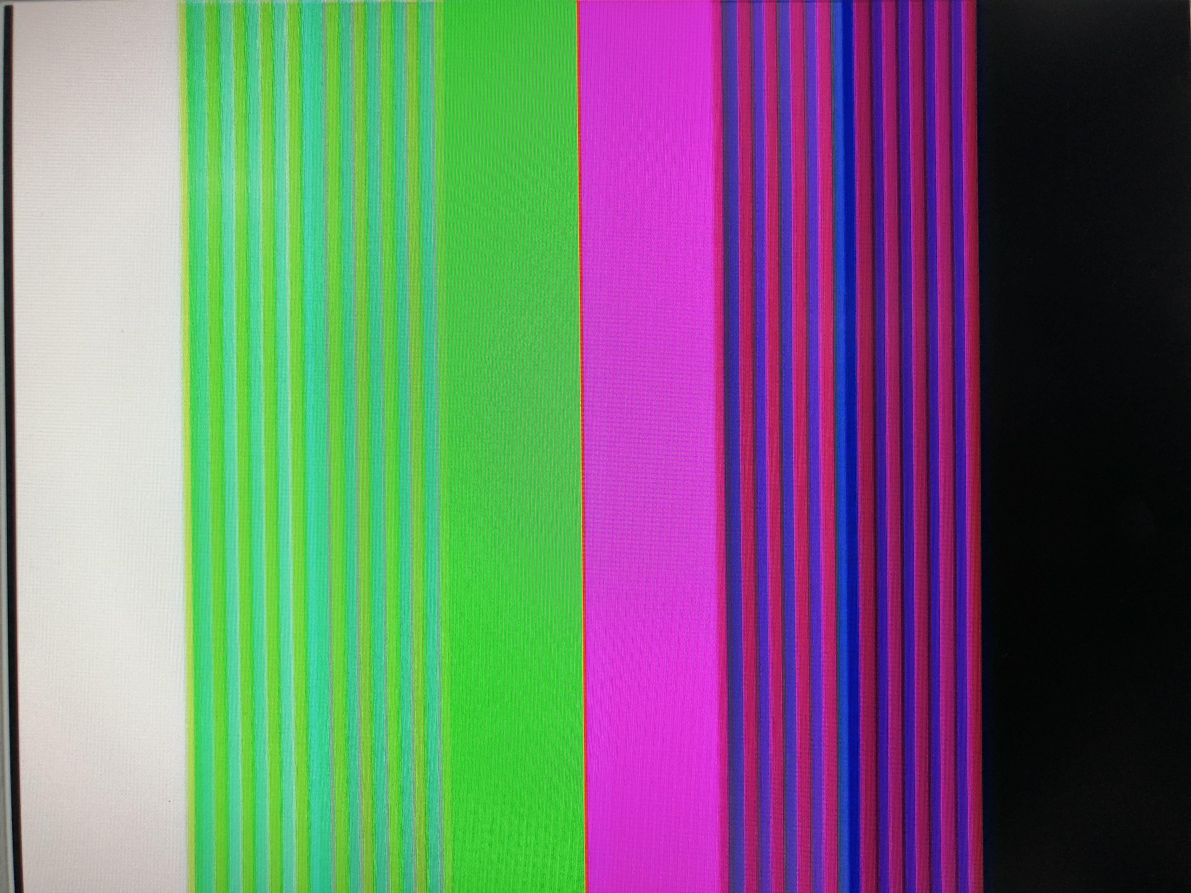

TVP5151使用PAL模式在彩条测试中颜色不正常
user6024208
Prodigy
20
points
配置方式就是使用的手册里example1
6 年多前
0
user6024208
6 年多前
Prodigy
20
points
status register #1 0x88 ==> 0x6e
status register #2 0x89 ==> 0x18
status register #3 0x8a ==> 0x15
status register #4 0x8b ==> 0x20
status register #5 0x8c ==> 0x83

Annie Liu
6 年多前
TI__Mastermind
33350
points
1. 你设置了哪些registers ? (注意,只需要启用SCLK和数据输出)
2. 连接到什么数字输出(即你如何处理解调视频)?
3. 您是否可以尝试NTSC源作为测试(注意,可能需要重新编程后端)?
4. 您是否已验证与后端处理器的数字输出连接是否具有足够的setup/hold margin? (使用SCLK作为参考/触发捕获每个数据位的眼图。使捕获尽可能接近后端处理器输入引脚)
5. 您是否可以将显示切换为单色(即仅显示亮度通道)?
6. 你的视频源是什么?
7. 你能尝试不同的PAL源吗?

Annie Liu
6 年多前
TI__Mastermind
33350
points
另外,TI不建议在新设计中使用这些部件。 对这些芯片的支持非常有限,如链接说明中所述:
e2e.ti.com/.../622064
建议您检查时钟电路是否与数据表第3.16节描述匹配:
www.ti.com/.../tvp5151.pdf
和检查Horizontal Sync Start Register设置。
