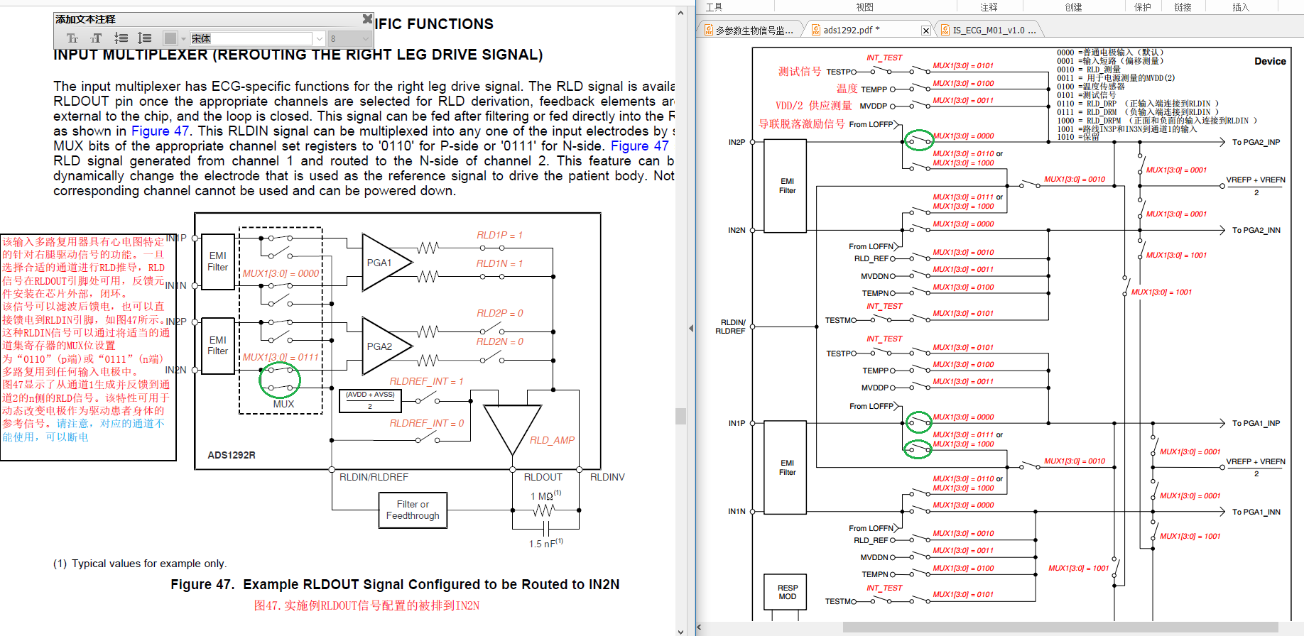

如左图所示,为什么MUX设置成 0111,普通电极输入的开关也会闭合?是受连锁控制吗?
