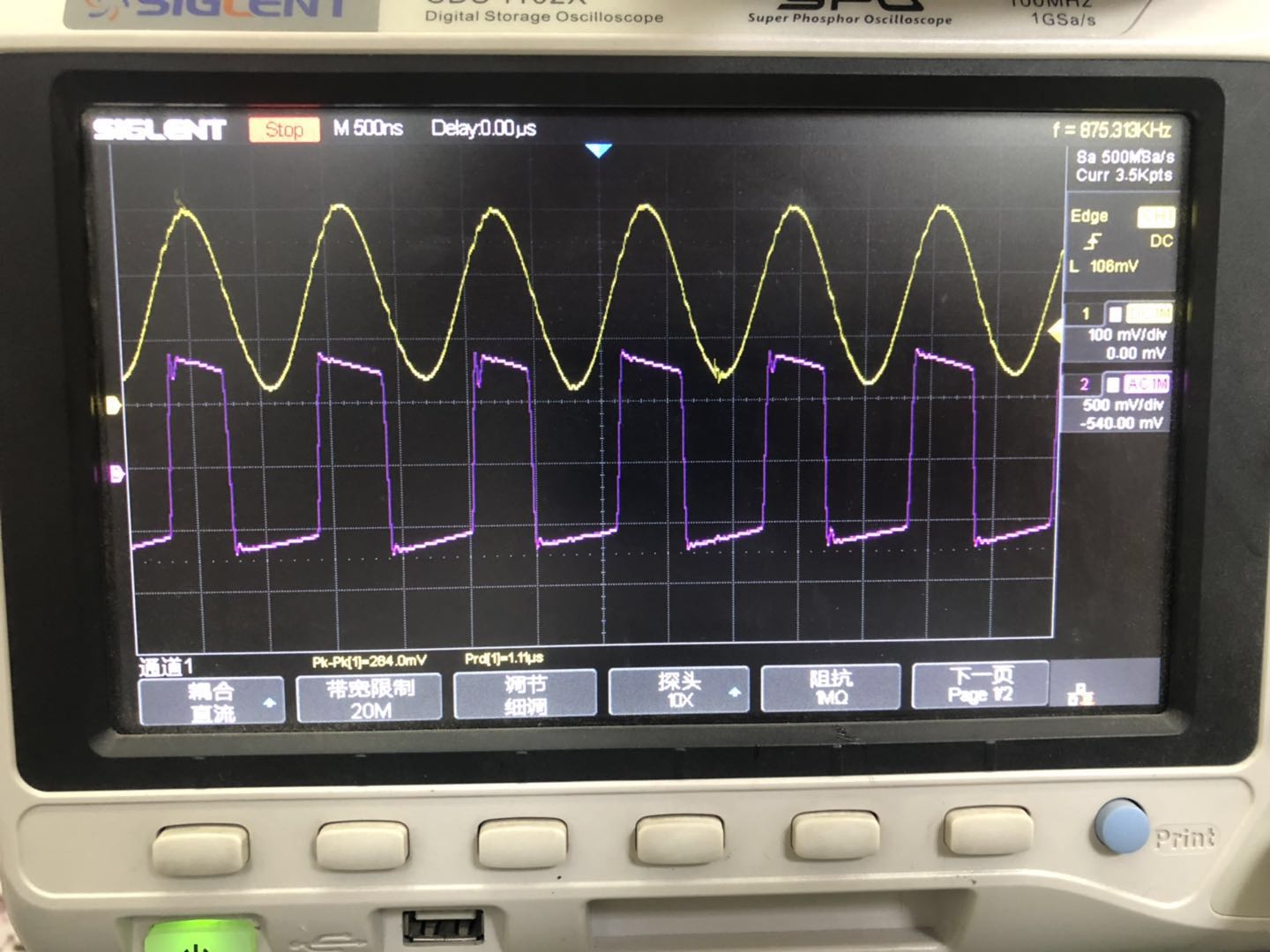

VCA8500board输出方波
jiazhen zhang
Prodigy
10
points
请问我为VCA8500board输入一个信号,使用Default-power up模式,正确供电,输出波形却成了方波,这是什么情况?

您好,
您的输入信号的范围是不是284mVpp,这样就超出了输入信号范围250Vpp。
