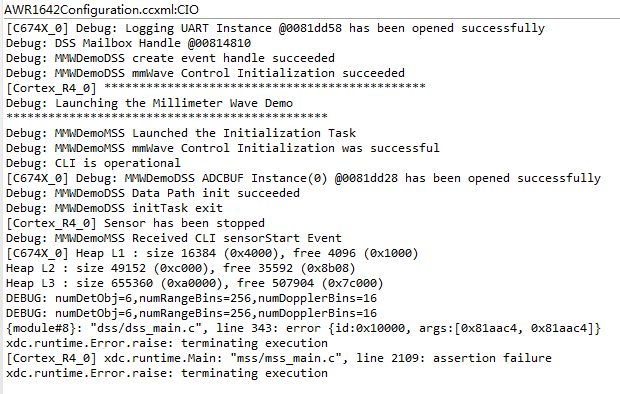

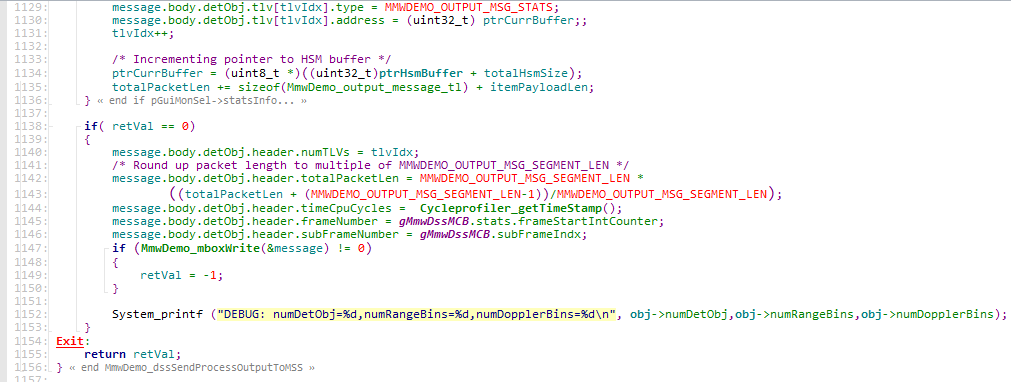

我在SDK1.2 1642的demo里dds_main.c中MmwDemo_dssSendProcessOutputToMSS函数中加入调试打印输出,想监测一些变量的内容。结果运行一次调试就终止了,该如何解决?

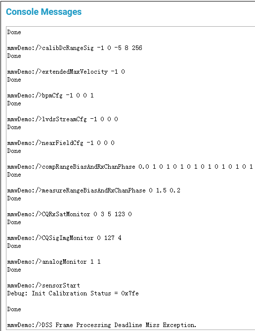

此种打印方式花费时间较长,有可能会导致多核心直接无法继续同步的问题。
你可以设置framecfg,只有一帧,或者加大frame时间试一下?
frameCfg 0 1 32 1 100 1 0
