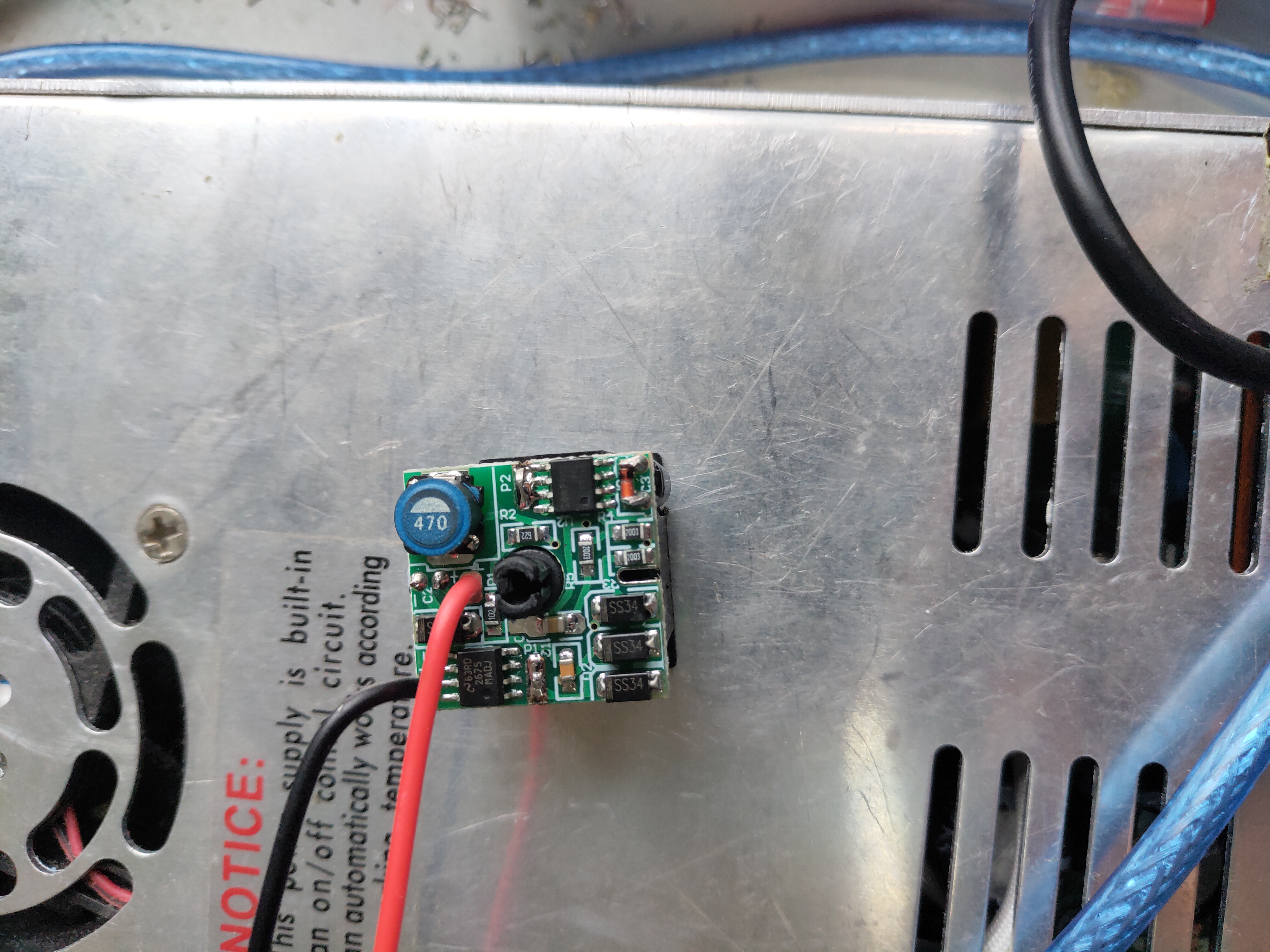

你好,现在用DRV8806作为控制电磁阀使用,通过控制OUT输出VM和GND实现控制,OUT不接负载或者接电阻时可以正常控制OUT的高低,接上电磁阀就进入了保护状态,nFAULT置为0,手册中只有欠压、过流、过温才会出现保护。请问,可能存在的问题在哪呢?麻烦各位大神指点,谢谢!

  • 你好,VM没有明显的变化,所以应该不会是欠压;至于过温,我没有测量时间,但是控制的瞬间就直接进保护,芯片没有明显的温度变化;而且,软件复位也解决不了,就没有正常工作过。另外,控制阻性负载,或者控制帕尔贴都可以正常,接感性负载就不正常。按照手册中来看,芯片没有什么外围设计,只需要直接接上负载就应该可以正常工作。我想请问下,DRV8806接感性负载需要注意什么吗?
  • 您说:“控制的瞬间就直接进保护,芯片没有明显的温度变化。” 指的是nFAULT设置在启用输出的几个us内吗?如果是这样,故障原因可能是过流。
    如果方便的话,请您提供nFAULT变低和nFAULT变高之间的时间范围。 此信息将有助于确定故障是过流还是过热。

  • 直接看一下输出电流,通常是启动瞬间的大电流触发OCP保护。部分阀体内有电容跨接,启动会有大电流。
  • 接电磁阀时,启动输出,nFAULT由高电平变为低电平的时间是400us左右,关闭输出,会在4ms左右由低电平恢复高电平。(通过示波器观察)。电流我是用万用表测的,观察到的最大电流没超过1.2A。针对各种问题,有比较常见的解决方案吗?我尝试过串100uh的电感,也没有解决。
  • 电流我是用万用表测的,观察到的最大电流没超过1.2A。我尝试过串100uh的电感,也没有解决。
  • 发现我的电磁阀是接了一个节能模块的,我去掉之后就正常了,可以推测应该就是过流的问题。但是没有一个好的解决方案。
  • 发现我的电磁阀是接了一个节能模块的,我去掉之后就正常了,可以推测应该就是过流的问题。有什么好的解决方案可以让我尝试一下吗?

    节能模块是和电磁阀一起从网上购买的,只能看到使用的芯片和元件。使用了TI的LM2675稳压芯片,另一个芯片好像是个MOS(芯片丝印I RP715D   7B6E   F7240)实物图如下,背面还有两个电容,47uf /35V和100uf/35V。

  • OCP的运作方式是单通道检测和保护,检测到过电流3.5us后关断该通道输出,拉低nFault,在Tretry 1.2ms后自动恢复。
    TSD的运作方式是IC检测和保护,过热后整颗IC的输出关断,在温度回落后恢复输出。
    你的描述更接近于OCP。过电流须通过示波器电流探头检测和判断,万用表没有捕捉us级大电流的能力。
    建议你设法取得模块的电路图,看是否在上电时存在对其上面的电容充电的电流。

  • 1.都可以直接连接,电磁阀和节能模块是合成到一起的,也就是说有节能模块的时候是直接连节能模块,通过节能模块连接电磁阀,没有节能模块则直接连接电磁阀(直接连接是正常的,就是吸合久了电磁阀比较烫,所以考虑能不能加节能模块);
    2.大电容是100uf/50V;
    3.电磁阀我是直接控制DRV8806输出一个低电平,使得电磁阀之间存在压差回路,没有特别的控制。我测试只接电磁阀时15分钟左右,电磁阀已经很烫,就没继续测试下去。节能模块具体我也不太清楚,卖家只说是直接供电就可以,我直接供电也确实正常;

  • 我大概了解您的连接了。
    带节能模块:
    DRV8806 --->节能模块负极线
    节能器正输出--->电磁阀正极连接
    节能负输出--->电磁阀负连接
    因此,螺线管没有直接连接到DRV8806
    不带节能模块:
    DRV8806 --->电磁阀负极线
    请问我的理解是否正确?
    你提及“卖家只说是直接供电就可以”, DRV8806不能直接供电。如果太长时间需要太多电流,DRV8886会过热, 并且PCB的热连接是不够的。这可能是一部分原因。
