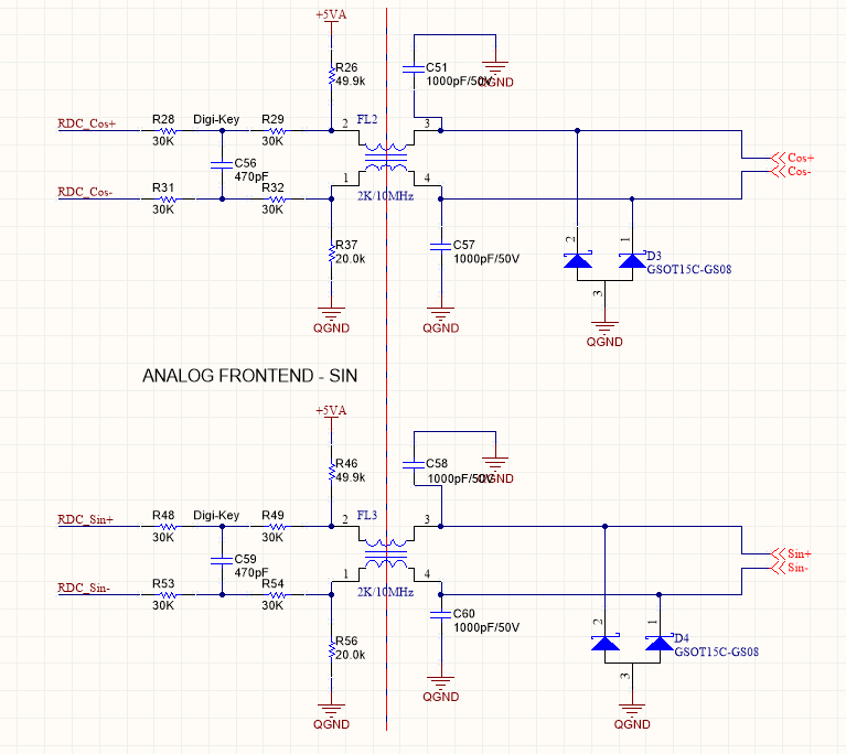

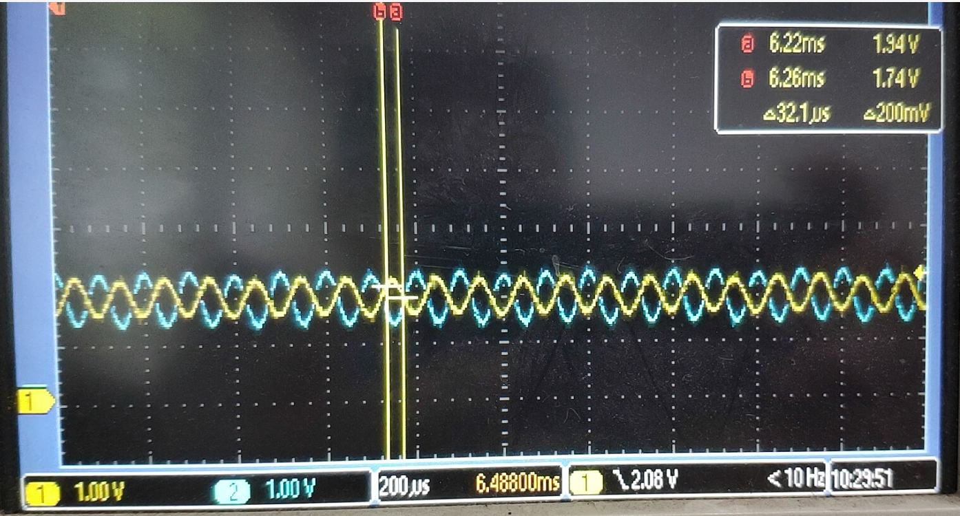

上面两张图是我的原理图及我测量到的sin+和sin-输入引脚的波形,图中输入的幅值存在差异,但cos输入却没有这种情况。
我想知道为什么图中的波形存在幅值差异,怎么能让这个差异消失?
