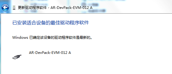

你好,DCA1000EVM连接PC后无法安装驱动,如下图,有什么解决办法?
  • 你什么系统呢?是WIN10吗?
    HOST PC configuration:
    – Intel Core i5 2.5 GHz or above
    – 8 GB RAM or above
    – Windows 10 Pro operating system
    – Static IP Address – 192.168.33.30
    – 1-Gbps Ethernet port
  • 你好,
    是否使用了最新版本的mmwave_studio?
    可以把路径手动定位到最新版本mmwave studio中。
  • 已解决,安装驱动时提示“”“windows 无法验证此设备所需的驱动程序的数字签名”,驱动是拥有数字签名的,是win7不支持SHA256算法导致,到微软下载一个补丁后就可以了。
