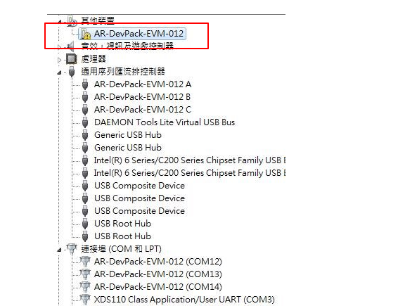

DCA1000EVM 在WIN7 32位下安装驱动问题
如上图所示,4个端口只有一个安装不成功,到底是什么原因,我看到其他人也有类似的问题,可别叫我换电脑,换线试了,都按照手册安装的。
  • 这看上去不太可能是没有安装最后一个COM端口。 这可能是因为使用了32位系统。
    请问您试过64Bit OS吗?
    或者建议您尝试删除和卸载FTDI驱动程序,重新启动并重新安装驱动程序。
  • 64bit OS安装是没有问题,只有32bit安装出现问题,几乎32bit都是这个现象,试过很多方法都不可以,包括删除,卸载,重启,重装,更换电脑,还到英文论坛求助,给我发了一个驱动,一样安装不了,不知道发布之前有没在32bit上测试过
