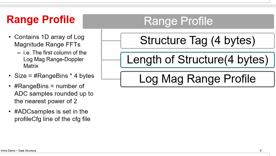

读取mmWave Demo Visiualer记录的输出数据中关于Rang Profile数据的问题
如下图,关于rang peofile的解释是对数幅度的距离FFT数组,数组中数据的大小为2b(图中应该是写错了吧,文档最后示意为2b),请问真实幅值是否是16位数据每位进行2的幂次方的加权再除以接收天线数目再乘以log10(2)?就像论坛中的这个帖子  如果是的话,为什么需要乘以log10(2)呢  而且FFT图像是否应该是对称的?如果不是这么计算,那么应该怎么计算呢?
 Demo Visiualer在不同测距的模式下,采样的数目是不同, 那么每种模式下的带宽都是4GHZ吗? 调频率也是一样的吗?数值是多少?
