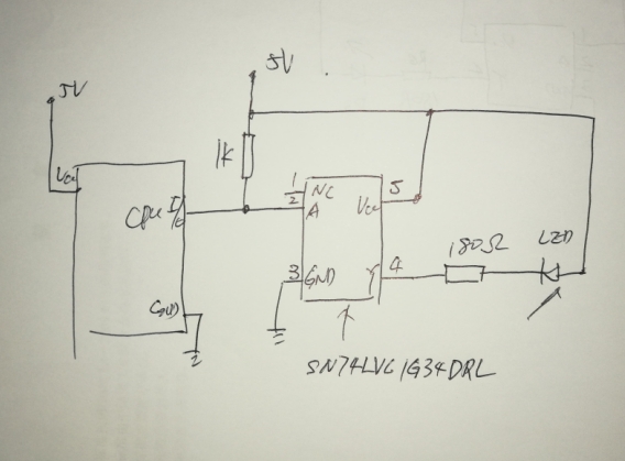

这样设计是否合理?目前有一部分产品开机表现出LED灯不亮。

?有原厂的大牛在么,麻烦给解答下,谢谢!

您好,
LED灯不亮的时候测下A脚电平状态是不是正常的呢,SN74LVC1G34输入电流很小,1k电阻建议换大一点的,可参考电路:
www.ti.com.cn/.../tidru46.pdf
LED灯可以通过的最大电流是多少呢,如果对LED灯亮度没有特别的要求,建议将LED灯电流设置的小一些,以节省功耗。
