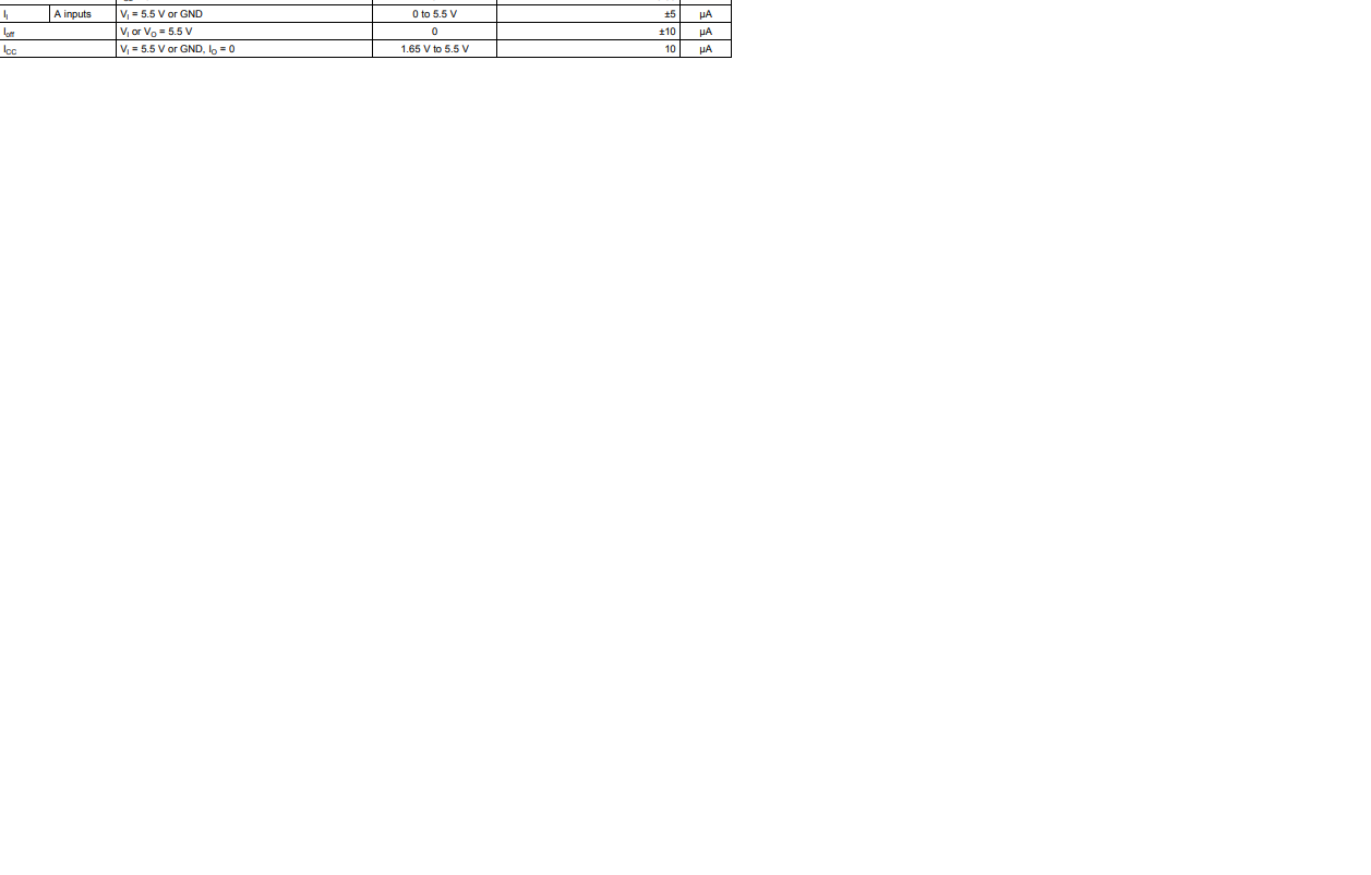

想问一下关于此款芯片在测试时的功耗问题,当输入脚1和3都有输入时测试功耗正常,几个uA。测试1和3任一管脚悬空,功耗都会大到mA级别。是否应该对其进行接地或者接VCC处理?谢谢。
是的,需要将输入端接Vcc或者GND 去测量,datasheet中有给出测试条件,可以参考下:
