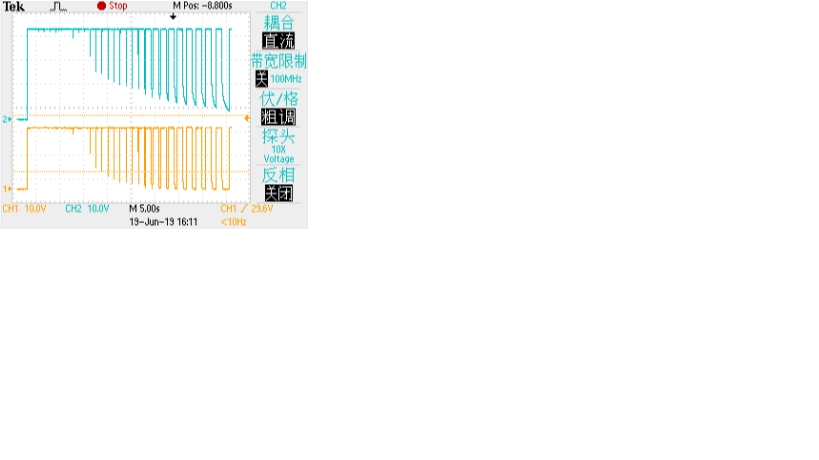

你好,我们在使用8812时碰到部分IC在Vcp电压下降过程中,重新供电导致Vcp异常,从而使得输出异常。

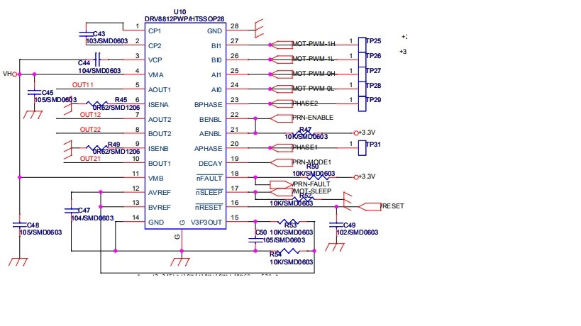

       以下为具体描述:
       1、我们的使用方式
      2、异常IC波形

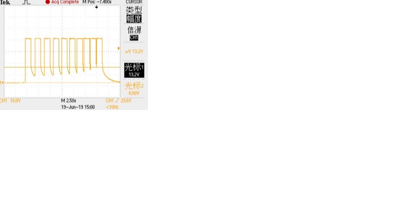

          1)下图 通道1为VH(VMA,VMB),通道2为Vcp。
          在Vcp没下降到0时,VH重新供电,Vcp异常没有升至正常的电压。

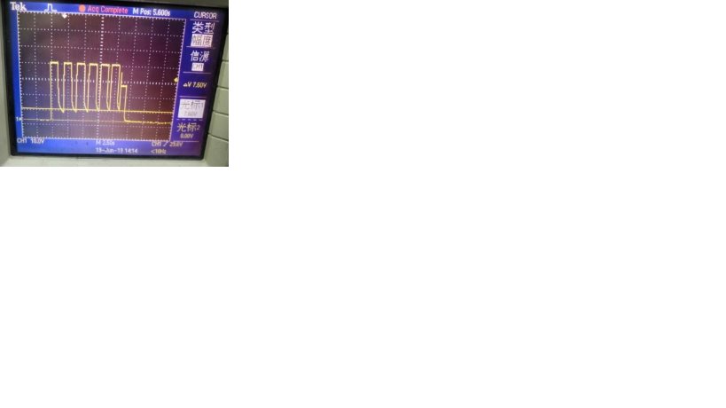

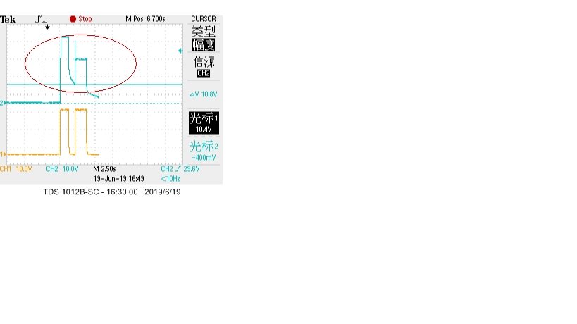

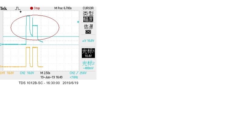

          2)下图为Vcp下降至不同电压时,重开VH的波形
          前5个,Vcp电压低于7.6V时,重开VH,Vcp可正常。
          第6个,Vcp下降至7.6V左右时,重开VH,Vcp异常。

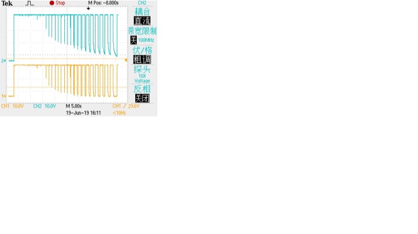

      3,正常IC波形(Vcp波形)
         正常IC在Vcp下降至各种电压下,重新供电,Vcp都正常。
1.VCP是第3 脚,VH是第4脚
2.已做过交叉试验,确定问题是随芯片,这一部分芯片VCP上电压比别的芯片下降的时间要多一倍的,
   而且上述的测试中,电压一定要低于7.6V.  再上电才能正常工作。
   在DATASHEET上那里有针对这个问题的描述。
3.  在DATASHEET上,第3脚和第4脚是除了电容,还有个1M电阻
         但是在DRV8812的  DEMO板 没有1M电阻。
这个1M的电阻是必须的嘛?
