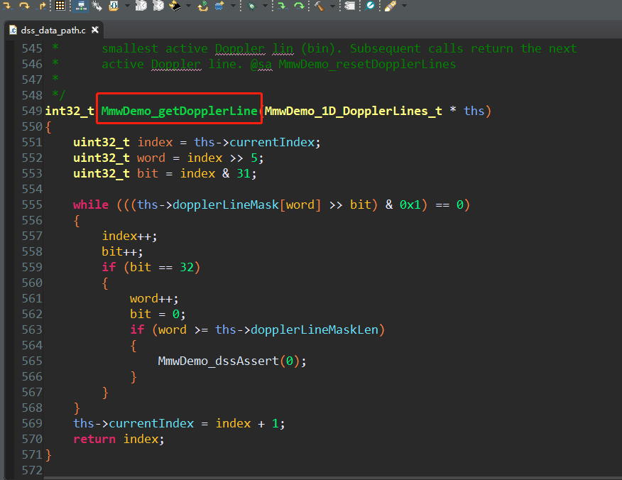

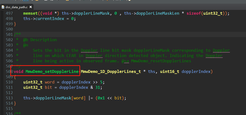

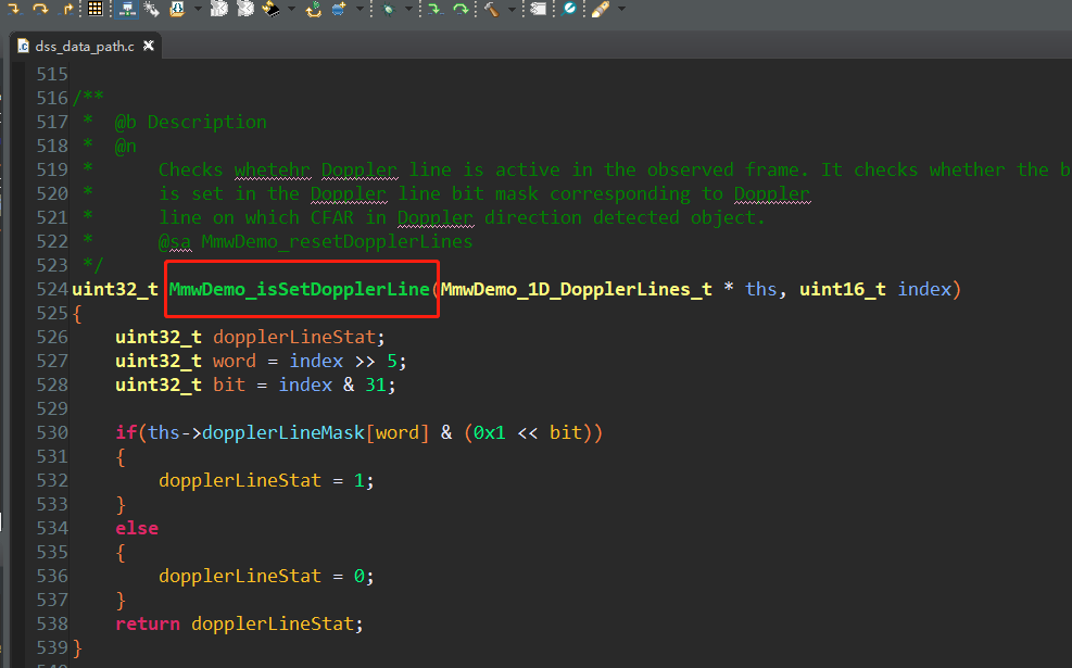

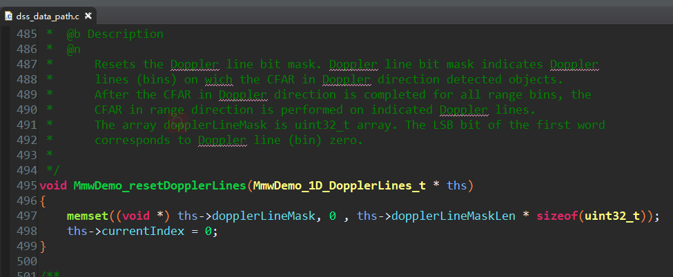

你们好,TI的工程师们,我在使用IWR1642BOOST DEMO板的时候,在阅读你们的demo时有几个地方没搞懂,想请教下。
MmwDemo_resetDopplerLines()、MmwDemo_setDopplerLine()、MmwDemo_isSetDopplerLine()、MmwDemo_getDopplerLine()这个四个函数是干嘛用的呢?他们的作用是什么呢?
  • 你好,
    在进行CFAR检测时,分为range维度及doppler维度,在进行完doppler维度CFAR,检测到目标后,标注一下这个doppler行,方便下一步range维度检测读取数据。
