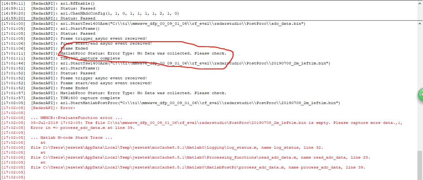

我用AW1642+TSW1400,其他配置步骤都OK,就是最后一步,采集数据时候显示 NO data was collect
您好,

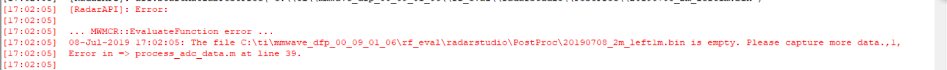

AWR1642有没有正常输出呢,下面截图显示Error in =>process_adc_data.m at line 39. 检查下AWR1642 的ADC是否正常工作了呢。
