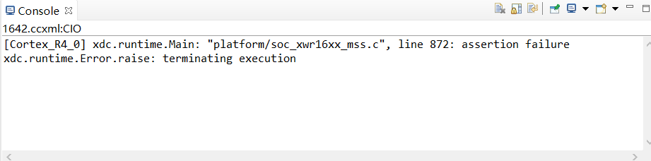

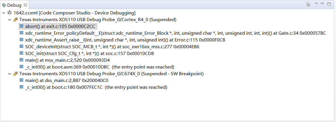

使用iwr1642ES1.0板子对CCS中Resource Explorer中的“mmWave SDK Demo-16xx"实验进行开发,按照实验自带的指导书mmw-16xx-user-guide进行实验。CCS版本为CCS_v9,所用SDK版本为mmwave_sdk_01_00_00_05。分别将mss和dss的两个后缀为.xer4f的文件进行Load Program操作后,运行dss_main.c文件,debug窗口和控制台分别出现以下输出。请问改怎么解决
你好,
请先检查芯片版本。
mmWave SDK: mmWave Software Development Kit
http://www.ti.com/tool/mmwave-sdk
注意: xWR1642 ES2.0需要使用SDK2.00以上版本,ES1.0需要使用最高SDK1.02版本。
然后,可按照setup guide进行操作。
dev.ti.com/.../node
建议从浏览器进入网页
点击右上角下载,下载到本地电脑后,再从本地进行导入SDK-16XX demo
