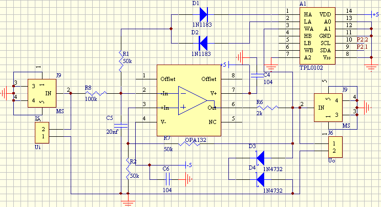

数字电位器TPL0102有三种模式:一是分压模式,二是电位器模式A,三是电位器模式B
请问如何设置成分压模式,体现在软件还是硬件上?
这是原理图
应用中发现,WA端的电压与HA的电压很接近,压差约0.2V,这是为什么呢?
数字电位器的分压模式和后面的滑动变阻器模式基本类似。其中分压模式是通过控制WR register的值从0变化到255来控制VW 从VL到VH变化。
你的应用从硬件上首先不符合分压的设计,其次从设计上似乎像是调节负反馈电阻大小,即变阻器模式。请重新评估你的设计。
另外关于AD/DA的芯片最好发到相应的产品版块,可以由相应的专家来提供更好的答案。
你说的对,电位器就是等效成两个电阻,硬件上设计是这么考虑的:改变寄存器的数值,则HW与WL之间的电阻值变化,但是HW+LW的值恒为100K,但是实际应用时发现,要么是HW要么是LW之间的电阻值是恒定的,就好像有两个脚相连了一样。这是为什么呢?
或者说,如硬件电路所示的设计就已经意味着有W与H或者L是连一起的或者是不连通的?
如是以电压做出的判断请先对TPL0102单独模拟测试,再做分析。另外注意SHDN 开关的控制。
