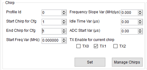

你好, 我使用DCA1000+ IWR1443 ,采用3发4收的方式采集adc_data.bin数据,然后对adc_data.bin进行分析,我需要得到目标的3维点云。我预想的3发4收的天线工作模式是这样的:

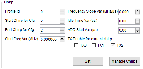

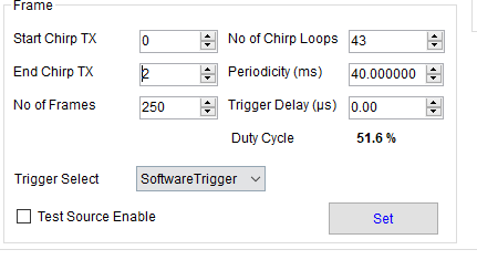

在使用mmWave Studio采集数据的时候我参考https://e2e.ti.com/support/sensors/f/1023/t/713215中的所说,类似地设置了3个发射天线,但是经过PostProc之后得到的点云坐标系得到的还是2维的,不是我所预想的3维。以下是我在SenserConfig中的设置步骤,不知道是否有问题:

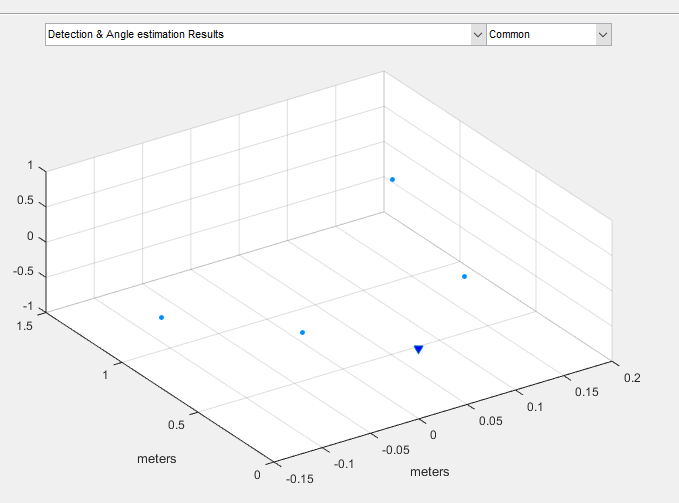

但是最后得到的结果还是二维的(这些点还是在同一平面内):
所以,我的问题是:
1.如何设置mmWave Studio能够使用DCA1000+ IWR1443得到3维点云?
2.利用我现有的设置得到的adc_data.bin对其分析,能够得到我想要的3维点云吗?

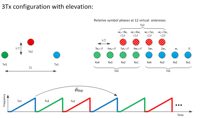

  • 我发现你的chirp设置顺序有一点问题,文档中天线的发射顺序是TX0-->TX2-->TX1,你设置的发射顺序是TX0-->TX1-->TX2,但可能你设置的顺序也是可行的
    另:
    我问了TI的技术支持,他建议我把No of Chirp Loops的设置为32,或者设为64,注意设为64时要把profile设置中的Idle time设置为7微秒,写程序时chirp的周期从160微秒改为67微秒
