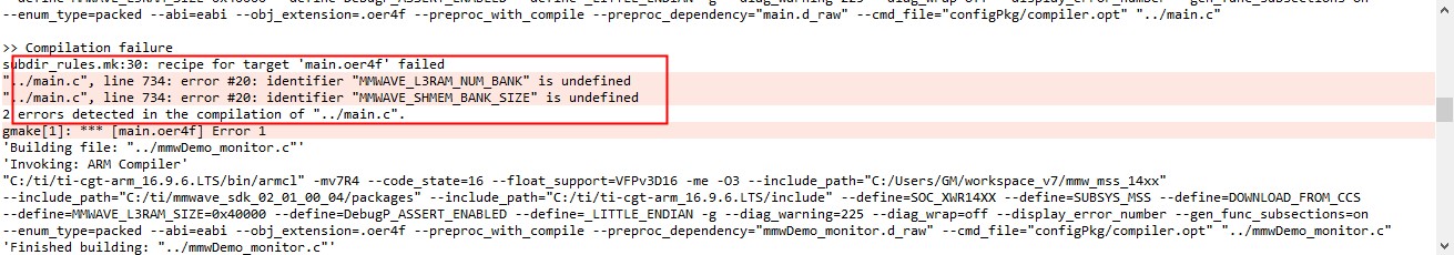

我在用ccs做demo的编译时候出现了如下错误我翻阅了论坛很多的帖子,大部分都说问题的根源在SDK的版本问题,可是我已经安装了支持iwr1443boost的2.1.0.04版本并在ccs中设置如下
我也按照SDK user guide所述在设置了windows的环境变量
我不知道还有什么需要配置的或者是有什么遗漏的地方,我是windows10,使用的是CCS7.4版本,希望能得到解答

我在我的XWR1443 ES3.0中使用了SDK 2.1,并且演示了正确的built 和flash。兼容性取决于您正在使用的IWR1443的修订版。 ES2.0与SDK 1.2兼容,但ES3.0仅与SDK 2.1及更高版本兼容。
