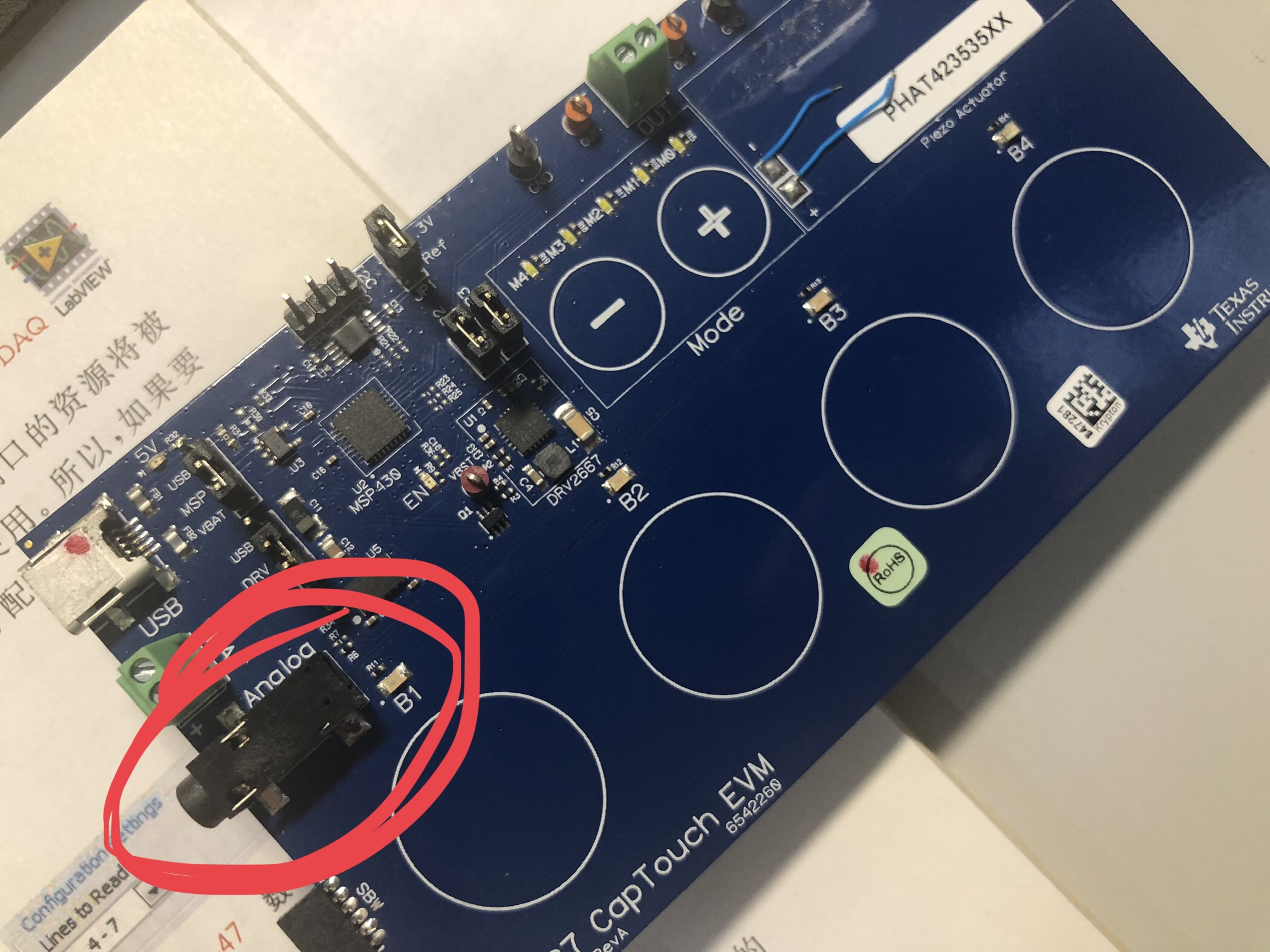

模拟输入口是个圆形的孔,看起来里面没有插头,请问应该用什么样的导线。

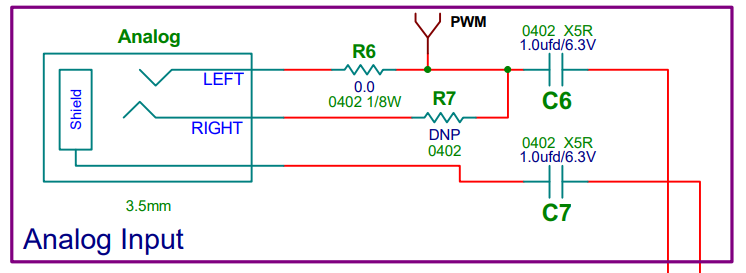

模拟输入可与双通道插孔连接器一起使用,如DRV2667EVM-CT原理图所示。 在这种情况下,只考虑右通道未连接:您可以将模拟输入route 为来自PC或其他声音系统的音频信号。您可以参考 像下面这样的音频插孔:
目前我调节labview产生的不同波形 可以通过耳机听到波形的变化,
但是当音频线连接电脑和驱动板的模拟输入口时,却没有任何反应?
