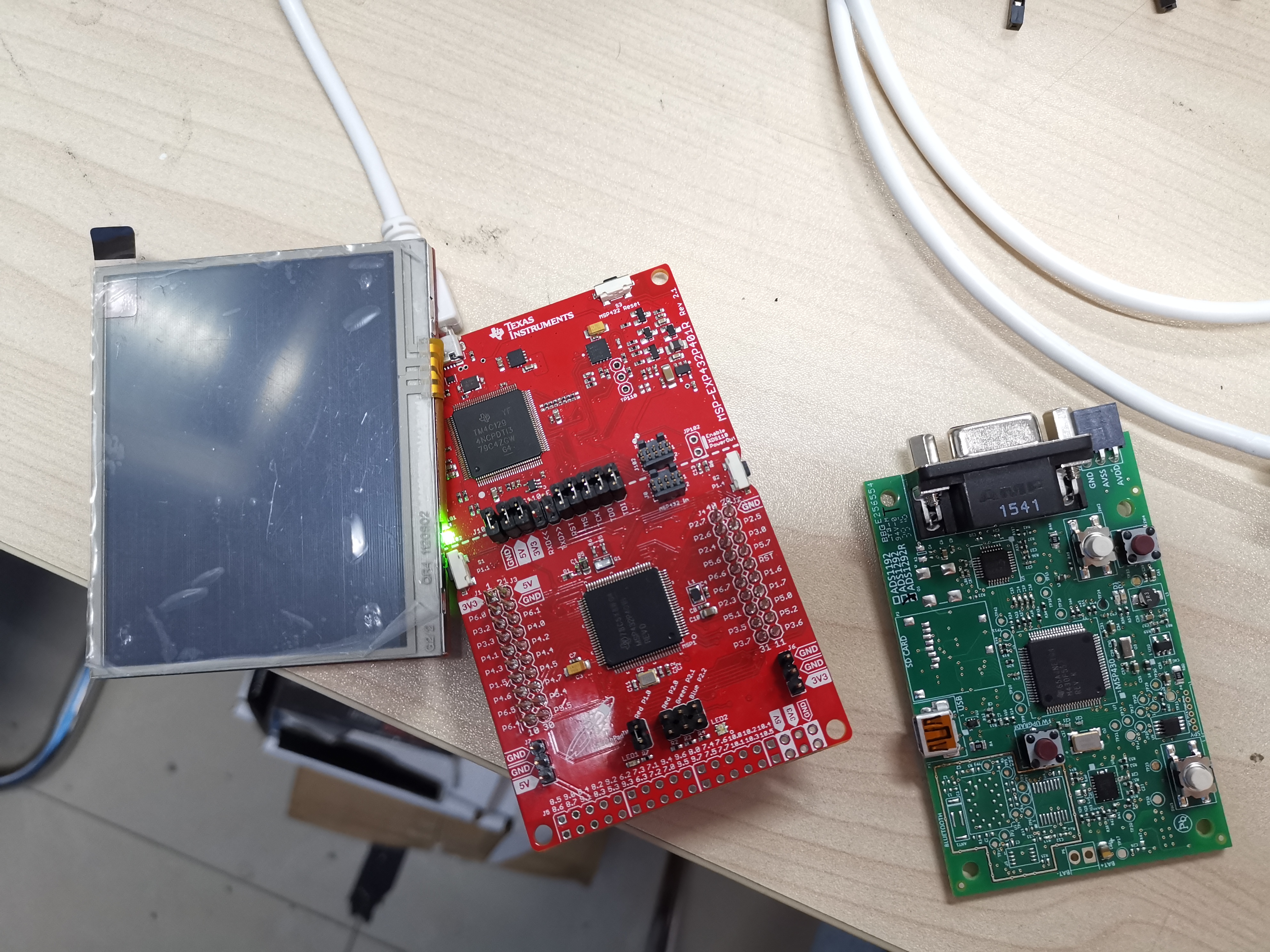

请问ads1292r模拟前端和MSP432单片机的spi通信硬件该怎么连(模拟前端好像没有排线呀),把前端采集的信号输送到MSP432上,然后在显示屏上显示出数据这个过程

您好,
看ADS1x9xECG-FE Demonstration原理图,ads1292r的SPI在电路板内与MSP430F5529IPNR连接起来了,没有引出接口座来,因此不能MSP432电路板连接,ADS1x9xECG-FE Demonstration用户指南连接:
www.ti.com.cn/.../slau384a.pdf
