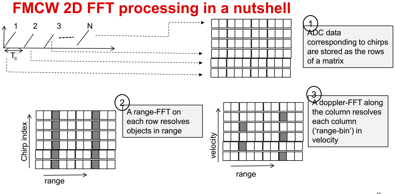

请求大神们基于这里的理解做些指导,谢谢
1、range-fft能够理解,对矩阵的列向量做fft可以得到距离信息如下图。
2、但是图中所说的doppler-fft,在这里我就不能理解了,这里是如何做doppler-fft的又怎么求的速度的,从图中没能理解。
