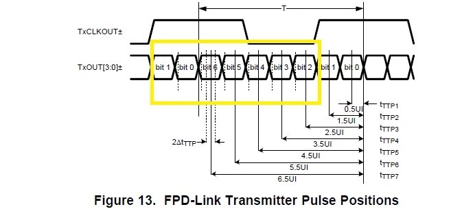

当前评估IWR1642的技术瓶颈在于,其内部DSP核的ADC数据通过一个2 data lane的LVDS高速接口,从LVDS获取数据传输到PC上做调试分析,需要设计一块转接板;TI 的方案是LVDS转千兆以太网(采集卡DCA1000EVM),太复杂,板子太大,不实用,我司后续产品批量验证、上车测试不方便。能否推荐一下从LVDS接口获取数据传输到PC上的数传方案,最好是LVDS转USB或其他可插拔接口。前面问到说是可以用LVDS + DS90UB928 + MCU with MIPI,这种方式。
我看到IWR1642的LVDS有2个data lane,数据传输模式为DDR mode,不是标准的LVDS视频数据格式;928只有1个data lane,那么LVDS接口只能用1个data lane,928的输出也不是MIPI视频格式(见下图),标准MIPI是DDR mode。还是我理解上有误,请支持。谢谢。
