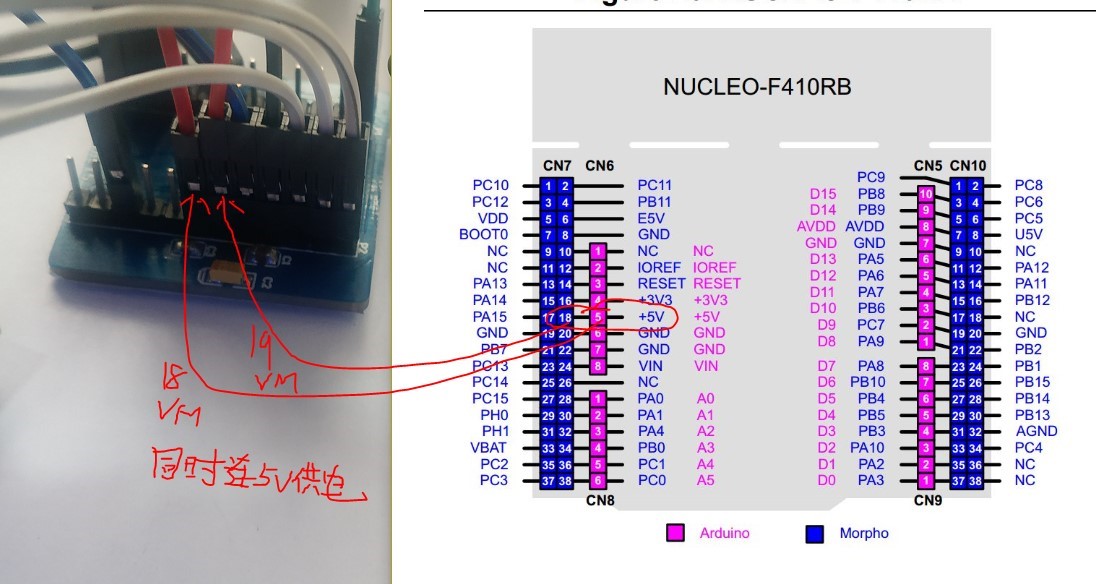

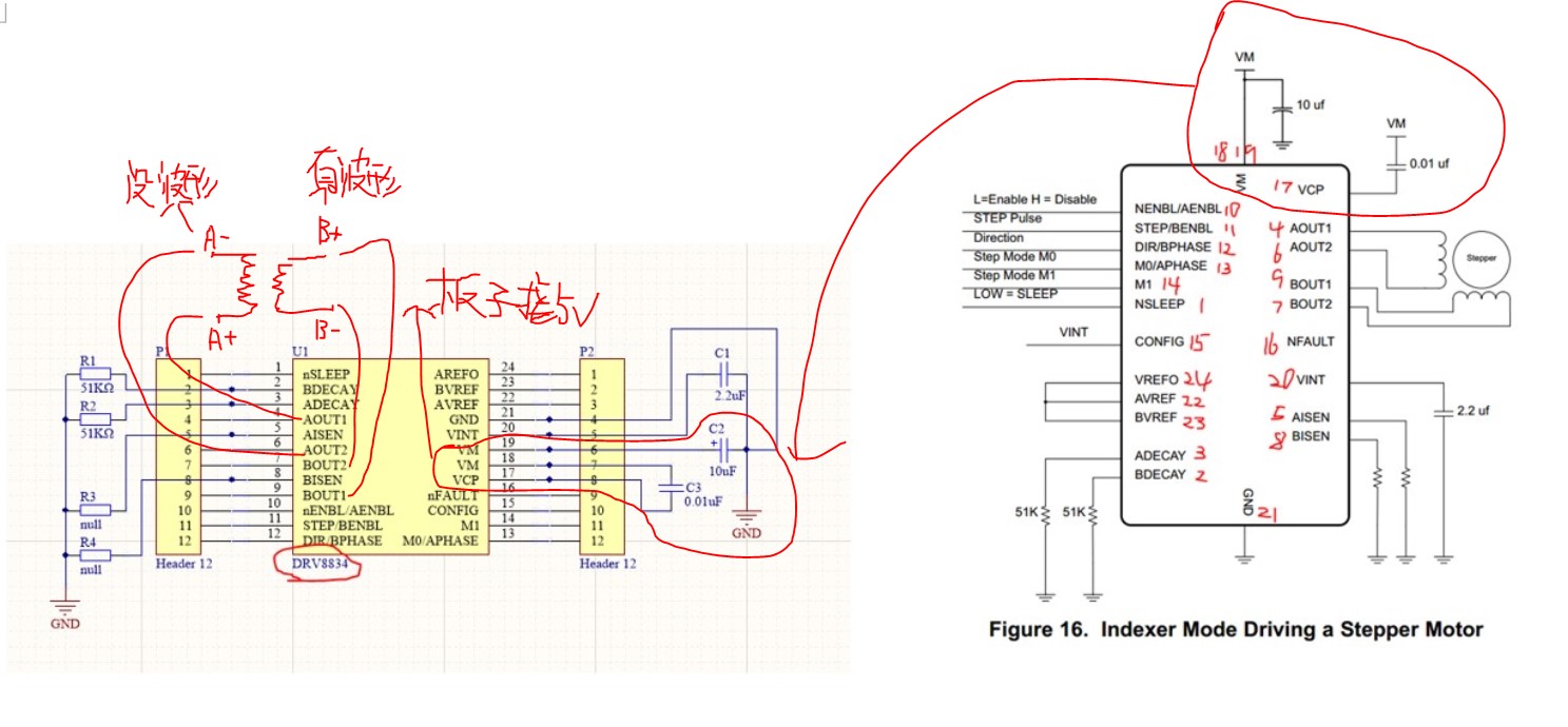

18/19两个pin已连控制板的5V,还是没有波形。另外刚才不插电机的情况下,用示波器看了一下DRV8834的 AOUT1和AOUT2这2个管脚也是没有输出波形的。应该不是电机接线的事。很奇怪。

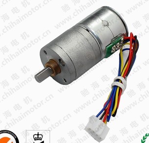

另外:使用电机就是普通的2相4线 齿轮减速步进电机 如图:
