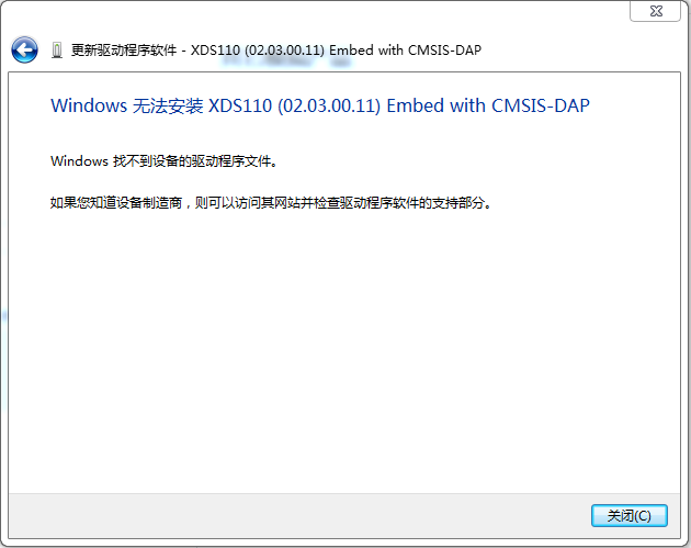

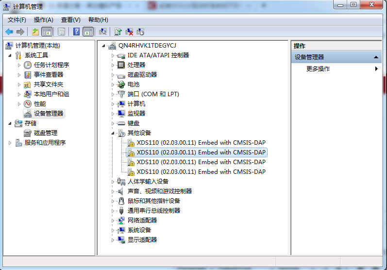

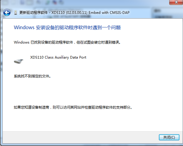

AWR1642boost ES1.0和PC通过USB连接,加上电后出现如图问题,一直连接不上,网上下载的驱动也不行,有没有什么好办法,比如相关PC驱动等,谢谢

楼主PC是什么系统呢?怀疑是系统问题导致的

请尝试安装一下EMU pack 驱动包。
processors.wiki.ti.com/.../XDS_Emulation_Software_Package
