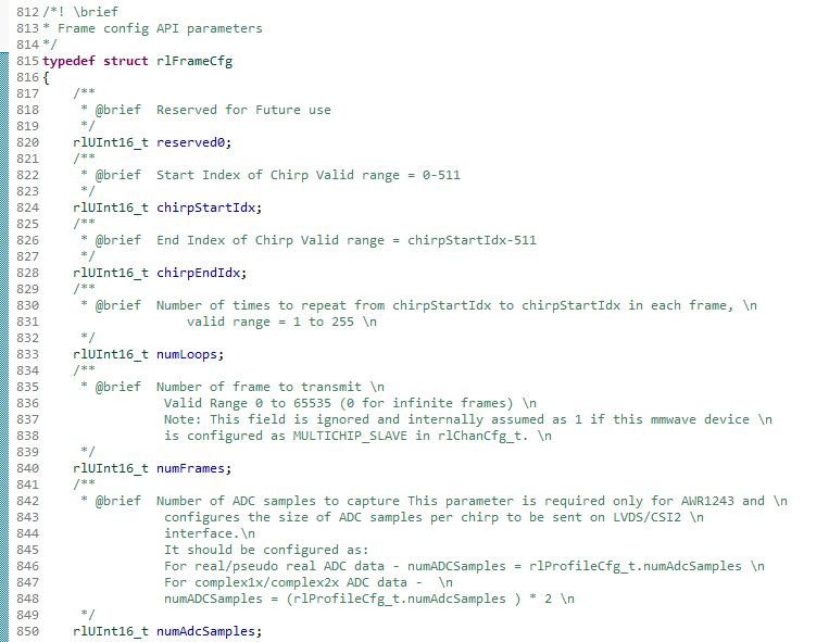

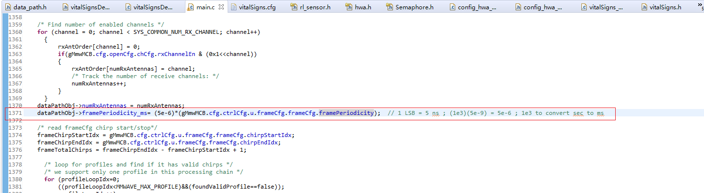

我在ti官网下载了VitalSigns_lab demo程序,对下面红框中的这行代码不太理解:

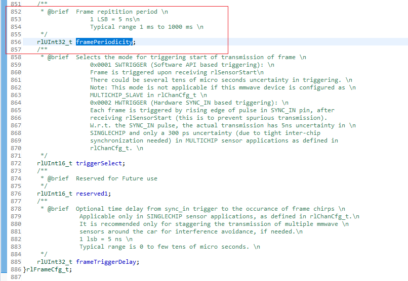

于是找到framePeriodicity定义的地方,它在rl_sensor.h中的结构体变量rlFrameCfg_t被定义,如下图所示,但是找不到framePeriodicity的值在哪里进行初始化或者
设置。
设置

在上面两个配置文件中并没有找到rlFrameCfg的配置信息,请问结构体rlFrameCfg的参数是在哪里设置的呢?
另外注释中的LSB=5ns是什么意思呢?LSB不是代表最低有效位吗?
