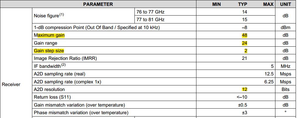

    TI 工程师,你好!
     根据芯片手册显示,A2D 分辨率是12位,但是,我们在实测过程中,测试信号时域幅度有8000多,明显大于2048;
1、那么实际芯片中AD是多少位?
2、我们测试得到的8000多信号是否可用,还是芯片中间滤波等模块做了处理,这个信号是否可用?
3、射频配置adccfg中有配置<numADCbits> 可以配置12、14、16bits,是不是代表A2D的分辨率不是固定12位?
