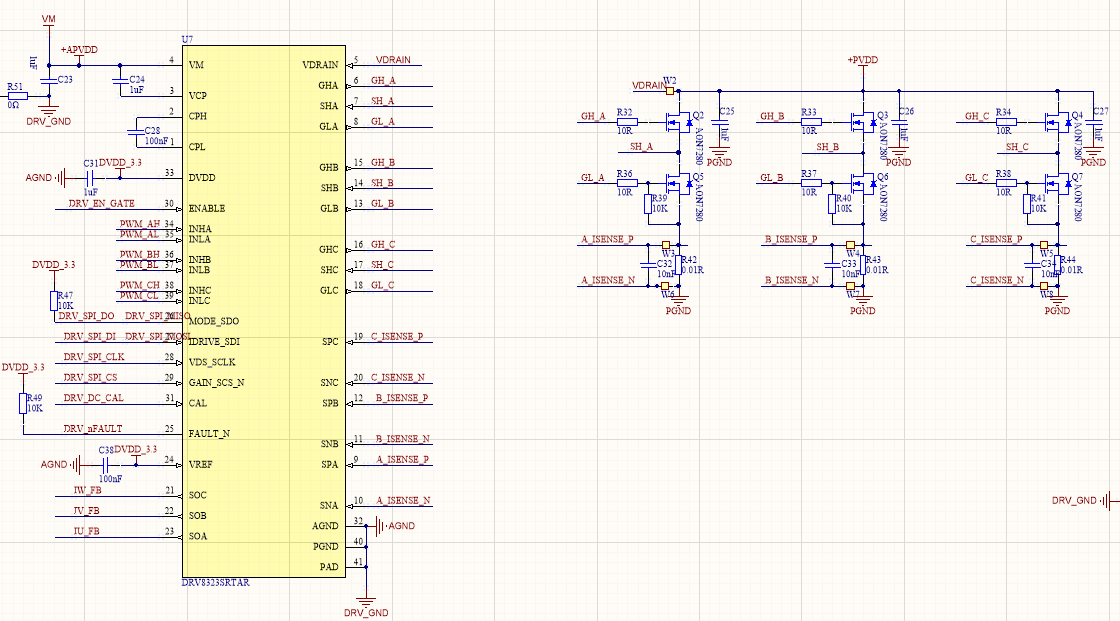

我用DVR8323S驱动3相桥,24V,5A。
1,EMI问题,在31脚附近,有100M左右的一个宽频辐射。

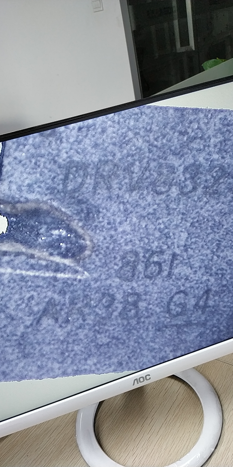

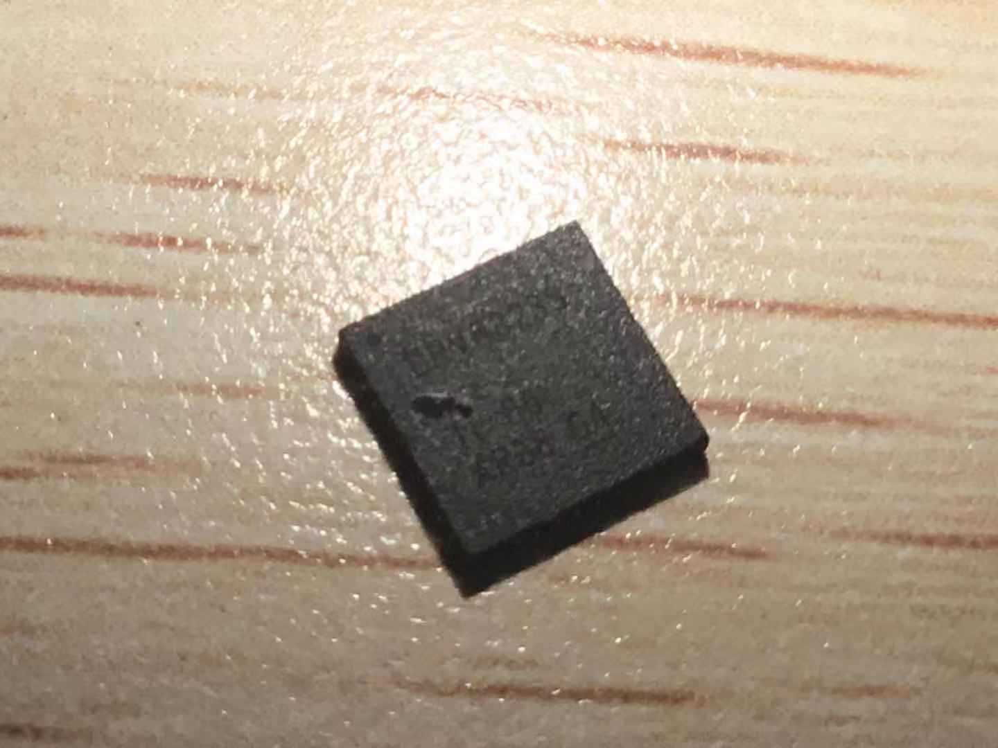

2,上电容易炸,很多情况,一上电就炸,我这已经炸过很多个了
1. 31pin是CAL,是Input,你现在是拉高还是拉低还是open?请在周边查找其他放射源。
2. 炸了什么?哪些pin炸了?炸完以后有看过哪些pin脚损坏?短路?开路?
