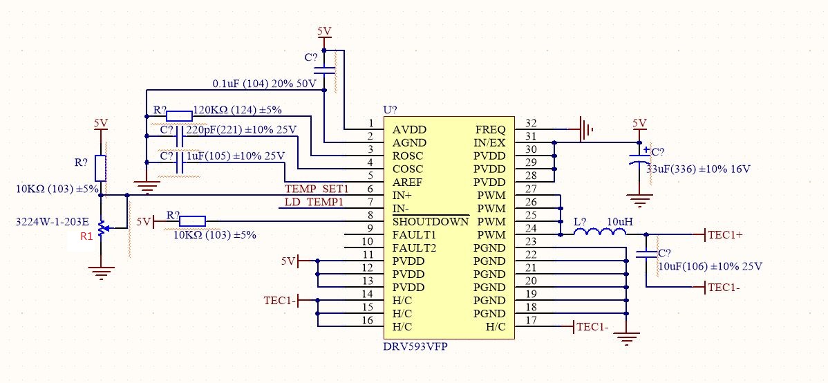

最近使用DRV593和DRV494芯片,刚上电时,TEMP_SET1=2.1V,LD_TEMP1=2.5V,FAULT1和FAULT2都等0V,芯片没有工作。
但当我调节R1电位器使TEMP_SET1=2.5V左右后,再把TEMP_SET1调到2.1V,这时芯片工作了,
LD_TEMP1可以到2.2V,FAULT1和FAULT2等于0.5V.
为什么会出现这种情况!???电路见下图:
