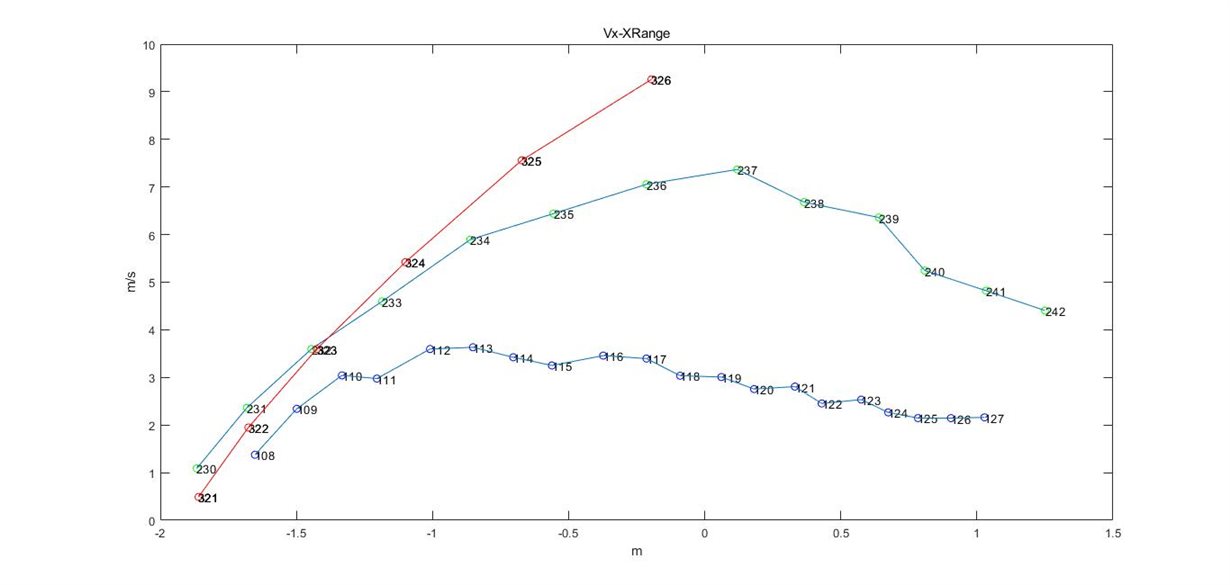

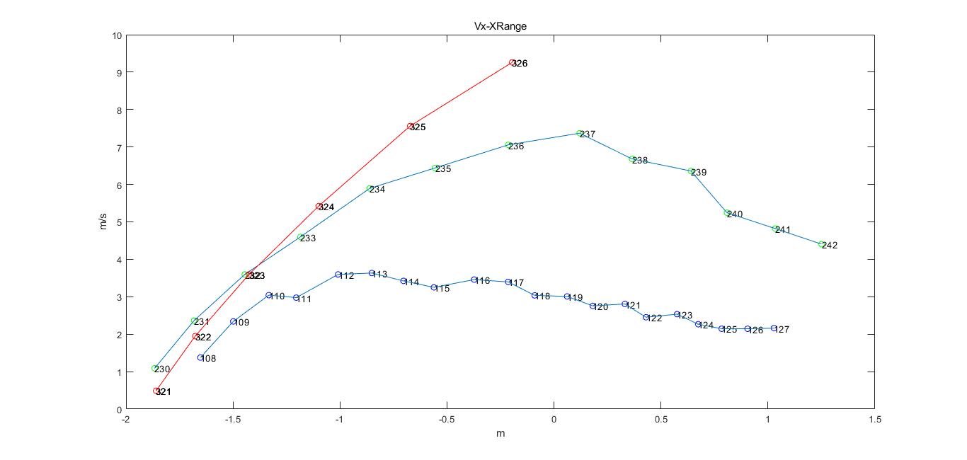

你好,
我在使用people counting测速时,实验场景是人在开发板前方1米8左右的距离横向运动,返回xy方向速度信息,用三种不同速度试验,且由于室内限制速度都在1m/s以内,下图输出3组x方向速度信息,存在明显问题,查看demo给出速度单位也确实是m/s。
图上横坐标是毫米波坐标系横向x距离,纵向为x向速度,表征目标走到开发板水平x方向不同位置时返回实时x方向速度。(不考虑当前纵向速度,图中圆圈和数字标注是对应帧号。)望解惑。
另外请问针对速度的测量是否有什么限制,比如低速情况测量精度较低?
望答疑
可能我没说明白我的问题。
我的问题是想问,这种数值的误差是不是正常,我直接在你们这边提供的matlab文件读取的数据,没有做个人的修改情况下,是不是比如单位或是别的方面存在问题。
还有想问关于测速精度是否有相关测试文档,能够提供精度等级嘛?
雷达测量的速度是径向速度。所以你横向移动测出来的速度有问题,是正常的。切向速度需要更高层级的算法解决。
你可以试一下径向运动时候的结果。
测速相关的问题,你可以参考1.3这部分的理论介绍。
