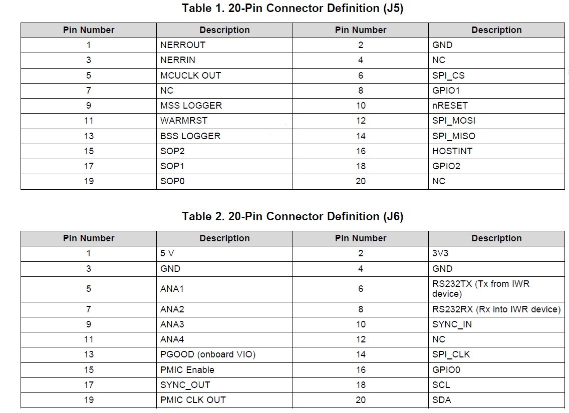

您好,我现在有一块MSP430F5529 LaunchPad 和一块AWR1243BOOST,想使用MSP430控制AWR1243,但是有几个问题不懂:
1.LaunchPad接口一共有40根pin,我想知道BSS Logger和MSS Logger、SCL、SDA在原理图中接到RES,这是表示没有这部分接口吗?
2.完成参数设置是否只需要SPI的五根线(CS、MOSI、MISO、CLK、HOSTINT)就可以了?
3.固件是继续使用以前的版本(ES2.0版本的BSS和MSS)还是需要更改?
4.由于使用MSP430控制AWR1243,那么原来使用MMWAVE_STUDIO连接DCA1000的部分又该如何设置?
  • 你好,
    请参考以下回复
    是的,1243不带这部分接口
    是的
    与芯片版本对应即可, 芯片是2.0,那就使用2.0的固件,如果芯片是3.0,那就使用3.0固件
    MSP430完成AWR1243的配置,配置完成后,AWR1243的CSI接口会输出ADC数据,此处需要用其他支持高速接口的处理器/DSP/FPGA进行数据接收及处理。430无法完成这个处理工作
  • 您好,非常感谢您的回答
    根据您的回答,我有以下两个推论,能否予以确认?
    1.如果采用LaunchPad,就无法在线下载固件,只能将固件提前烧录进FLASH
    2.我如果使用AWR1243BOOST,还可以使用DCA1000EVM的LVDS通道将数据输出给PC机
