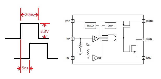

我使用LMG1020做MOS管驱动,在IN+引脚输入一个脉宽20ns,3.3V的脉冲,在IN-引脚输入一个延时5ns的脉宽20ns,3.3V的脉冲。
按datasheet,输出应该输出一个5ns宽的脉冲信号。但是电路中没有输出。
如果我把IN-直接接地,IN+依然输入一个脉宽20ns,3.3V的脉冲,此时输出会有一个20ns宽的脉冲信号。
请问这个是哪里有问题呢?
