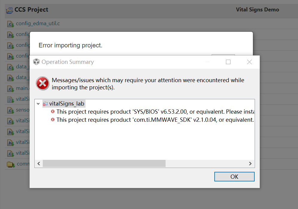

将工业工具箱中的demo导入CCS时出现错误
Other Parts Discussed in Thread: CC2538
错误为:

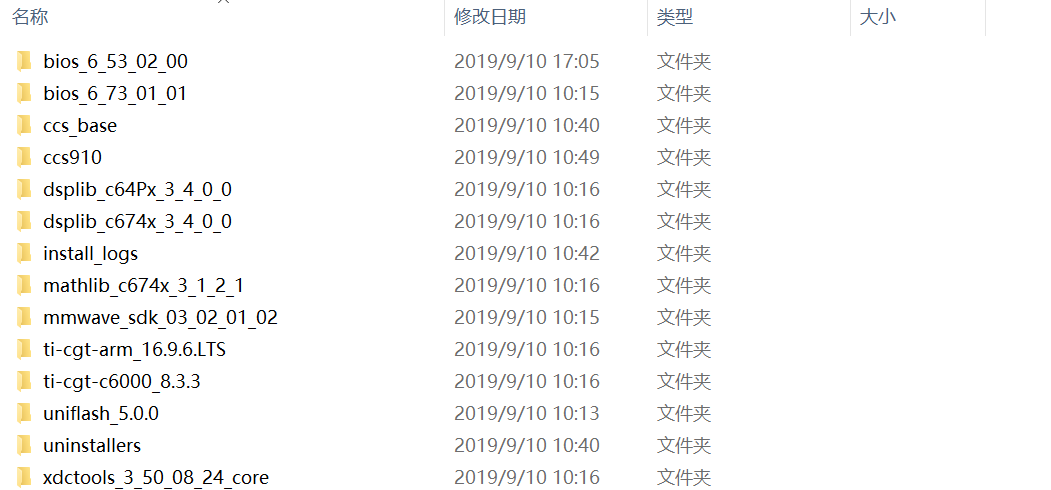

事实上,报错的两个工具都已经安装了,如下图。尝试重启、删除、重装,依然没有解决。特此请教!
  • CCS无法识别BIOS和SDK安装。 此应用程序需要SDK 2.1.0.4,建议您在系统中安装SDK 2.1.0.4。

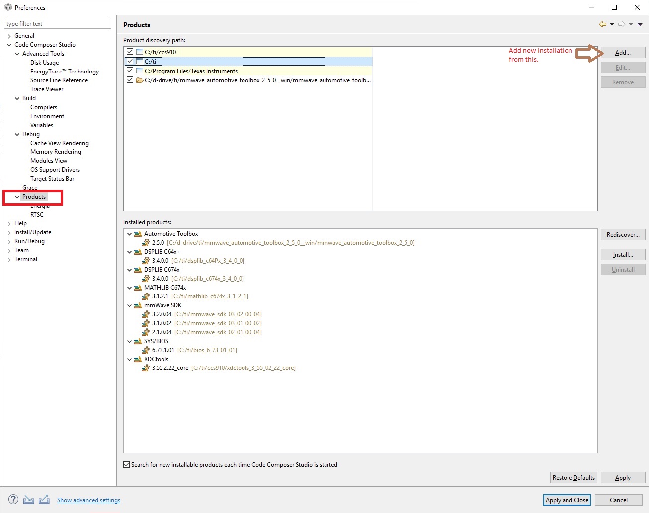

    现在将这些工具/ SDK包含到CCS中,转到Menu-> Window-> Preferences并根据下面的截图添加产品路径

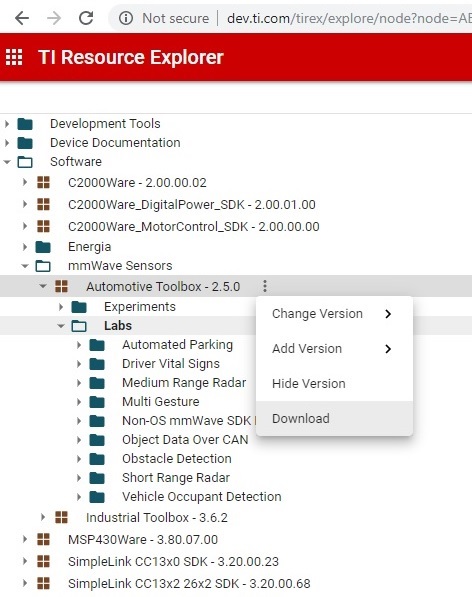

    您也可以选择从TI-Rex下载Automotive/Industrial 工具箱zip,并解压缩以导入CCS。
    每个Automotive/Industrial lab版本都与特定的SDK版本兼容,因此您需要根据您的要求选择实验室版本。
  • 已按照方案一成功解决问题,多谢!
