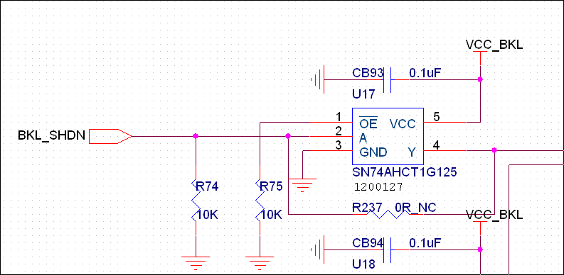

如下原理图:
2脚输入信号来自MCU,MCU的供电电压是3.3V,2脚的电平会有高低变化。
      断电时,SN74AHCT1G125 电源VCC_BKL先断电,然后MCU电源3.3V断电,在这种情况下,2脚可能输出高电平把电流倒灌给SN74AHCT1G125,损毁它吗?
  • 您好,
    看 AHC/AHCT Designer’s Guide中Input Circuit,应该不会损坏芯片,AHC/AHCT Designer’s Guide:
    www.ti.com.cn/.../scla013d.pdf
  • 这款逻辑器件的输入端和Vcc端没有二极管,所以先断电Vcc,此时输入有电压是没有问题的,输入端到Vcc不会产生电流,因此不会损坏器件,
    如果器件的输入端和VCC之间有钳位二极管的话,就不能这样做了。
    另外一种方法,就是看datasheet中Absolute Maximum Ratings的input voltage range,对于SN74AHCT1G125来说,输入最大电压范围最大可以达到7V,Vcc最大为5.5V,所以即使Vi>Vcc, 也不会损坏器件的。
