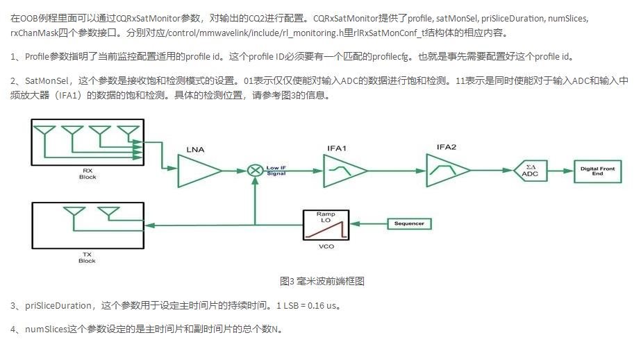

   最近调试AWR1642 饱和监控功能,下图是TI论坛上的关于CQ2的说明,监控功能包括了对输入ADC数据和输入中频放大器(IFA1)的饱和监控功能,
1、ADC的饱和条件和输入中频放大器的饱和条件分别是什么,信号幅值分别达到多少,会进行饱和数据统计?
2、我使用LOOPBACK功能,增大Rxgain,ADC采集数据已经不是正弦波,观察CQ2中数据,也没有发现有饱和出现,如何确认是否饱和对应的采集图像?
