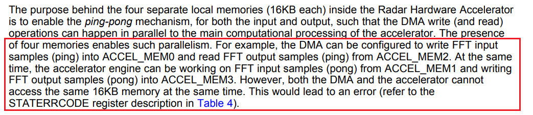

我最近在研究如何将IWR1443生命体征检测lab中的I ADC buffer中的数据直接写入L3 RAM,以通过SPI/UART将数据传出来在matlab中进行算法研究。但是已经看了一个多星期了,仍然毫无头绪。
于是我重复阅读下面的hwa的用户文档:hwa_user_guide_part1.pdf
在看ping-pong机制时,不太能理解,如下:
按照红框中的表述,ACCEL_MEM0是存放用于FFT处理的ADC采样值的,ACCEL_MEME2是存放FFT输出结果,为什么加速器引擎处理的采样信号是来自ACCEL1,而不是ACCEL_MEME0呢?同时为什么FFT输出结果是写入ACCEL_MEME3,而不是ACCEL_MEM2?
关于ping-pong操作的原理,请问您有更详细的资料吗?
