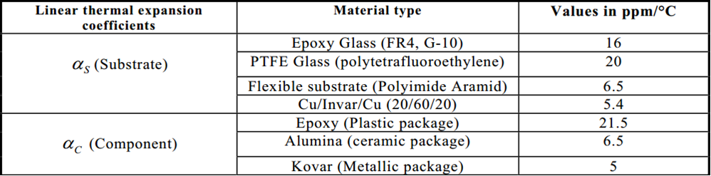

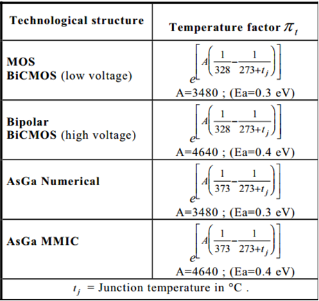

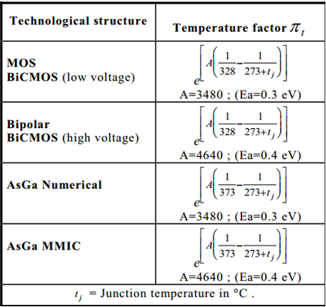

                 3.请帮忙选择该芯片如下特性
                     A.
                       请选择该芯片适用项。
                     B.请选择该芯片适用项
C.请选择该芯片适用项

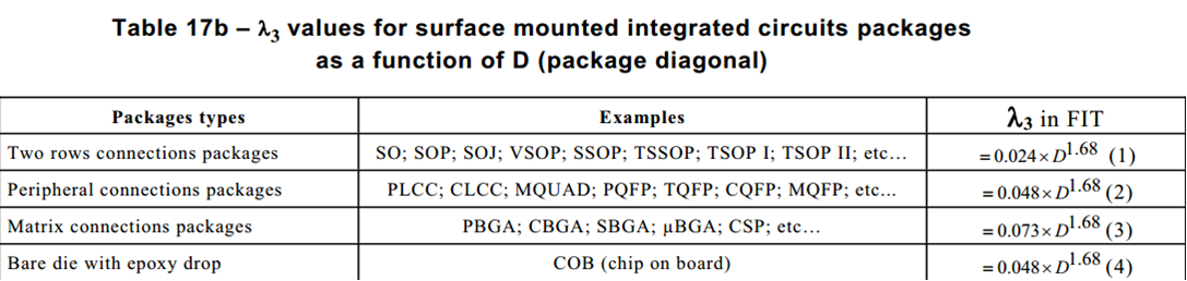

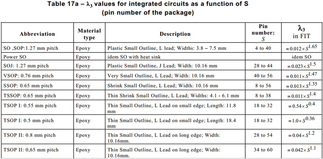

D.请选择该芯片适用项请根据芯片的属性,选择表17中的一行(表17a或者表17b中进行选择,如果芯片的失效率与pin number of the package有关,请在表17a中选择一行,如果芯片的失效率与package diagonal有关,请在表17b中选择一行)

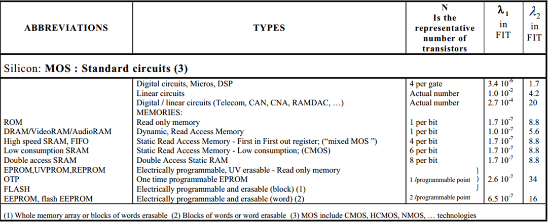

E.
Number of transistors of the integrated circuit
Year of manufacturing
