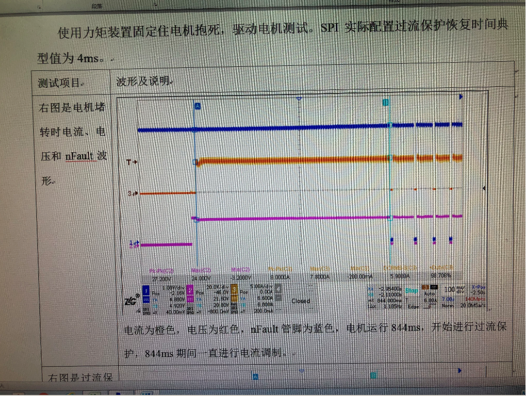

1、上图的保护是发生了过流保护吗?fault管脚已被断续拉低,说明已发生了保护,但是过流保护不是10A吗;
2、过流保护设置恢复时间为4ms,实际测试恢复时间为11ms,实际和设置值差距有这么大吗?
3、最开始电流6A持续了844ms才发生保护,是为什么呢?
仅靠nFault很难判断是什么保护动作。你用的是H还是SPI版本?从波形上看,TSD的可能性也很大。
