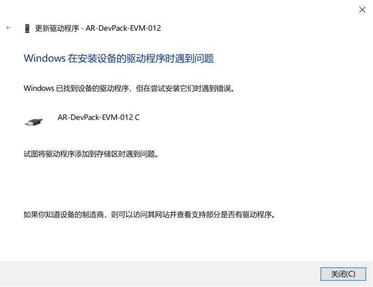

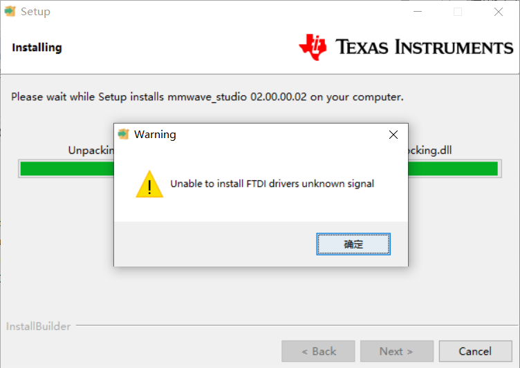

请问下我win10,安装的mmwave_studio_02_00_00_02,一直无法安装FTDI驱动,同事电脑不会出现此问题,怎么解决此问题呢
可能是系统缺少文件导致的
Shine 说:请试试禁用windows的驱动数字签名,安装驱动。再正常重启即可。
