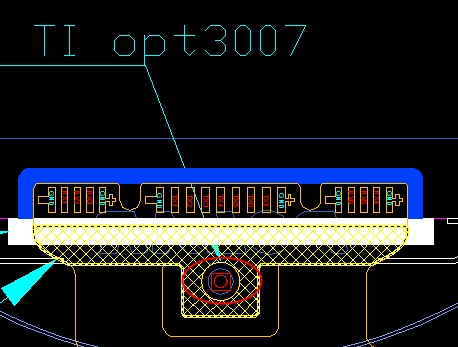

一、结构部分问题:
1、盖板上的光感孔丝印半透黑,透过率15%±5%,对光感功能有没有影响,要求透过率范围是多少?
2、FPC与盖板贴合的双面胶厚度有没有要求?0.05mm或0.1mm?
3、光感器焊盘位置下方不加钢片补强,功能会不会有隐患?
4、光感位置FPC是不是要开通孔,FPC厂只能加工直径0.5mm的圆孔,会切到NC焊盘,焊盘位置建议留多大?
5、光感器表面是否要贴黄色高温绝缘胶?
6、请确认附件图档光感器结构有没有问题?
二、电子部分问题:
1、从原理图来看OPT3007外围是否没有任何电子器件?能否帮忙提供一下layout例图,我们可以仿照着设计。
2、OPT3007这个光感器,我们工厂需要怎么测试检验。帮忙提供测试方法、测试软件跟程序、还有测试夹具等。
