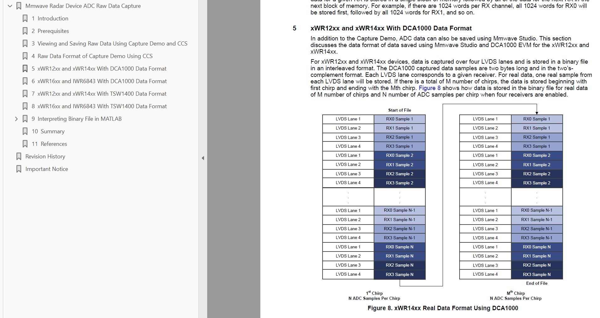

您好,
我们尝试使用DCA1000EVM采集1843BOOST,使用复数格式采集时,在Mmwave Radar Device ADC Raw Data Capture文档里没有找到1843相关的解包格式,请问有如下图类似的文档吗?或者有具体的数据格式吗?
