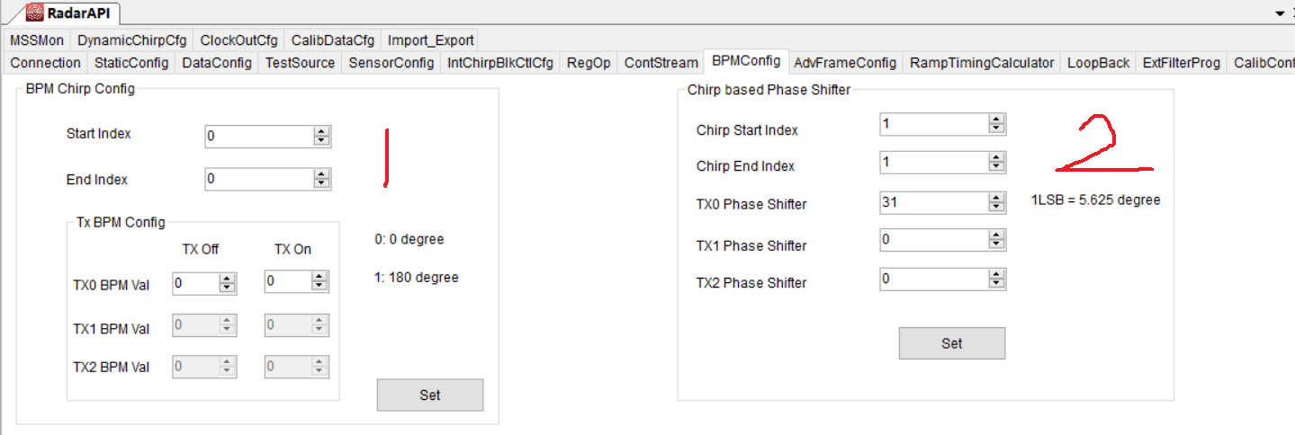

您好,
用DCM1000EVM+1843BOOST,在mmWave studio2.0.0.2下可以使用BPM chirp Config(图中1所示区域)配置两个相邻chirp发射起始相位为0,PI。在开发板正前方放了角反,通过POSTProc处理后可以看到两个chirp回波信号时域波形相位延时了180度。
但是当我们想进一步控制更精细的相位时,出现了问题。使用Chirp based Phase shifted(图中2所示区域),其他配置和使用BPM chirp Config时相同,即第一次试验是通过BPM chirp Config配置0/180度,第二次是通过Chirp based Phase shifted配置0/90度。但是第二次试验通过POSTProc处理后两个chirp回波信号时域波形无延时。
请问,(1)是不是使用Chirp based Phase shifted有特殊的配置操作要求导致上面的配置失败?(2)因为试验时仅打开了TX0,可以看到图中1所在的区域中TX1和TX2的配置是灰色,不可用的,同时使用1配置0/pi是成功的。而图中2所在的区域TX1和TX2不是灰的,与前面StaticConfig里设置不同,同时配置起始相位失败,是不是不支持1843BOOST进行这种模式的配置?
