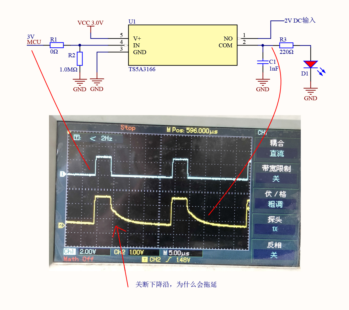

TS5A3166 模拟开关,下降沿不平,输入控制信号是脉冲信号。

把C1 去掉试试呢?输出相当于加了一个RC delay 的电路导致输出延迟。
