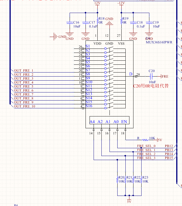

原理如图:
        上电后,我在D口用信号发生器输入一个振幅为5V的正弦波信号(频率分别是1kHz、1MHz、3MHz、8MHz、24MHz、32MHz、48MHz、64MHz),在24MHz及以下是峰峰值均为10V,频率均正确,但是在32MHz时,示波器测量出:频率32MHz,峰峰值为5V左右;48MHz时,示波器测量出:频率48MHz,峰峰值为4V左右;64MHz时,示波器测量出:频率64MHz,峰峰值为3V左右(我查过mux36s16的带宽是500MHz,最大衰减是3dB),为什么会衰减这么厉害呢。(输出端没有接负载,直接在输出端接示波器测量)

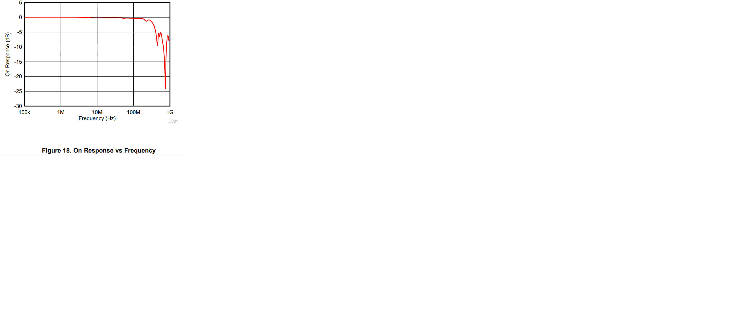

  • 您好,根据多路开关的带宽要求,通常开关的带宽BW>3/2 data rate. 我们来计算一下,如果为24MHz,即为48Mbps,那么需要带为72MHz。
    同样,32MHz,68Mbps的话,需要带宽102MHz。 我们在选择开关器件时,如果带宽相对于这个计算出来的值有足够的余量就可以使用这款器件。
    对于MUX36S16来说,datasheet中并没有给出-3dB的带宽为500MHz,可以参考Figure 18 frequency vs on response的曲线可以看到-3dB带宽大于100Mhz一些,并未到500MHz。
  • 1、首先通过上图可以看出带宽是远大于100MHz的(在-3dB时,因为后面的是100MHz-1G之间是大跨距),那么我使用的是信号频率是小于68MHz,也就是能满足我的需求。
    2、其次,我在32MHz时测量信号已经衰减-6dB左右了,但是在64MHz时又达到-4.44dB
    3、我看手册线路的阻抗是50殴,是么
