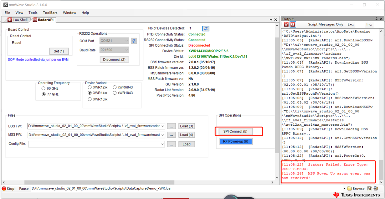

你好,使用AWR1443 DCA1000 mmwavestudio2.1.0.0采集原始数据, 下载BSS和MSS bin文件后,点击SPI Connect, mmwavestuido报错,报错提示如下,检查过SOP跳线和硬件连接(USB分别接在DCA 1000的FDTI接口和AWR1443的USB接口)都是按照手册设置的。请教一下要怎么解决这个问题?

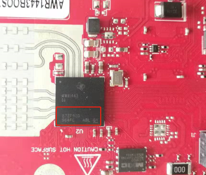

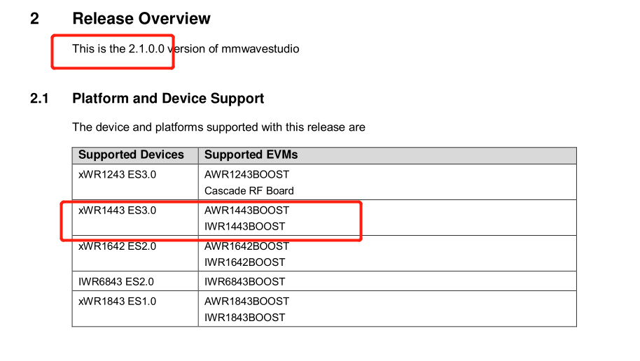

你好,确认过软件mmwavestudio 版本为2.1.0.0 看发布手册是支持所用硬件,芯片编号是964FC对应为ES3.0。下载固件是mmavestudio 2.1.0.0目录中的固件,xwr12xx_xwr14xx_masterss.bin和xwr12xx_xwr14xx_radarss.bin
