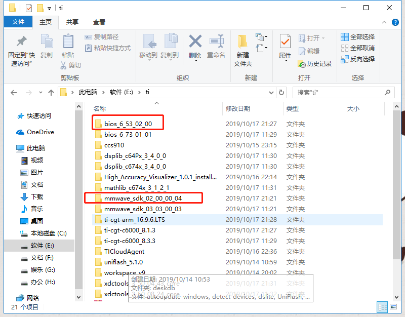

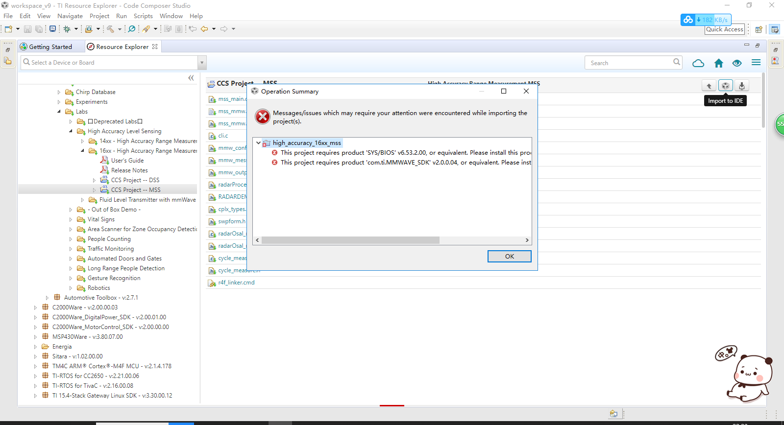

求助:安装完mmWave SDK 2.0.0.04版本仍提示不行

请到ccs->Window->Preferences->Code Composer Studio->Products->RTSC里勾选一下SDK和BIOS版本号。

建议安装到C盘。

建议安装的时候保持默认安装路径
