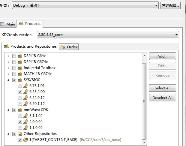

我使用的是IWR1642BOOST,已经调试成功,调试时使用的内容为SDK2.0.0.4,板子内部烧录为该本版下的ccsdebug,所选demo为toolbox_3_1_1下的high-accuracy-16xx,另外DSS与MSS工程设置均如下图所示,已经在线调试成功。
但是当我烧录好生成的离线.bin文件后,运行的结果与我在线调试的结果不一样,输出的数据为内部我设置的默认值,怀疑是雷达前端打开失败没有进行数据更新。
想问一下我该怎么做,才能让离线文件与在线调试的结果实现一样的结果。
