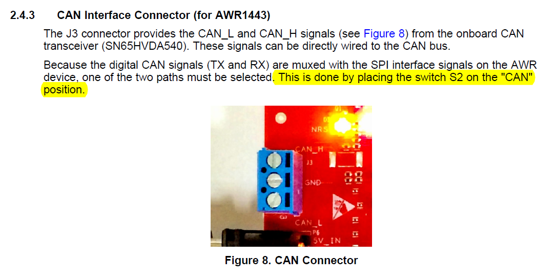

AWR1443 EVM 如何切换CAN和SPI
user6148062
Prodigy
140
points
文档里写着切换开关S2就可以,但是没有这个开关,但是看其他图片发现
AWR1243
有这个开关
6 年多前
0
Shine
6 年多前
TI__Guru****
357097
points
用S1来选择,请参考EVM user guide 2.7.4 Selection Between SPI and CAN Interface

Annie Liu
6 年多前
TI__Mastermind
33350
points
请问您的板子是RevA还是RevB? 应该是靠近板正面的中心,60针连接器下面。
