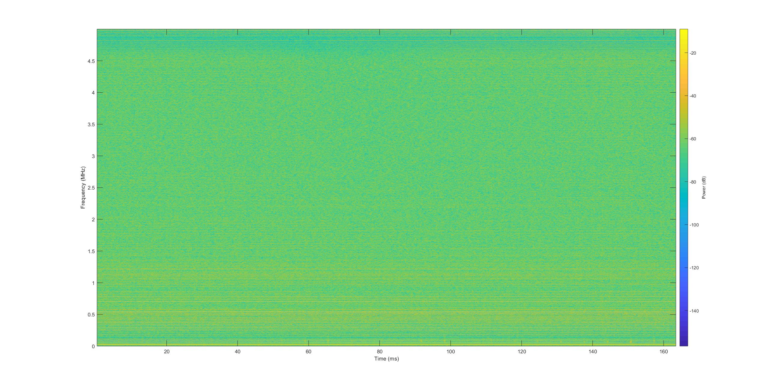

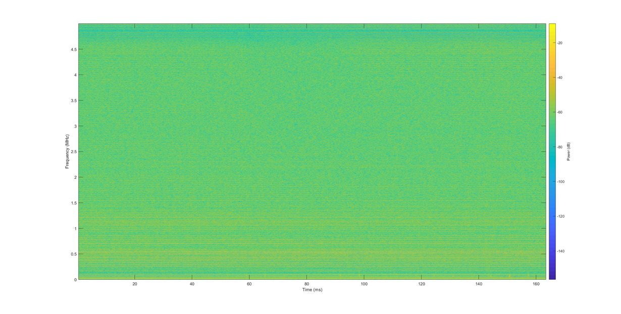

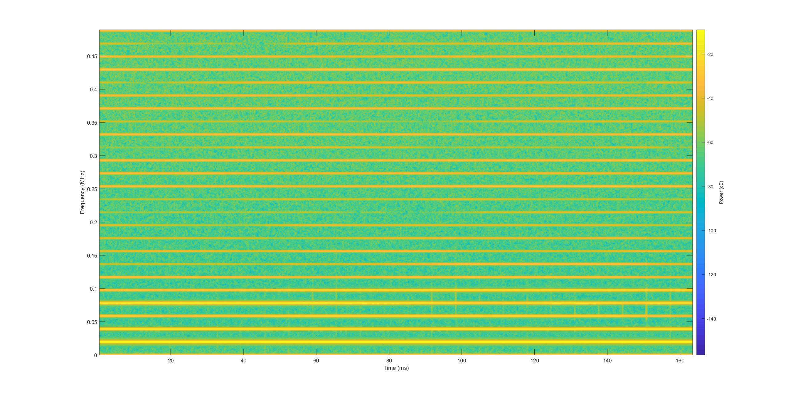

采用IWR1642+DCA1000进行数据的ADC Raw data的收集,送入matlab处理后,用spectrogram从.bin中读取到的复数信号的时频图,恳请哪位能帮忙解释一下下列图中出现的条纹。理论结果不应该是,距离一定距离外的某个物体才会对应某个频率吗,为什么会有这么多条纹呢??结果如下(图二是图一纵坐标放大后的):
你好,
应该是你的解码程序有点小问题。
你有没有和mmwave studio中的post processing 的结果进行对比。
可参考文档:
xWR1xxx ADC Raw Data Capture
