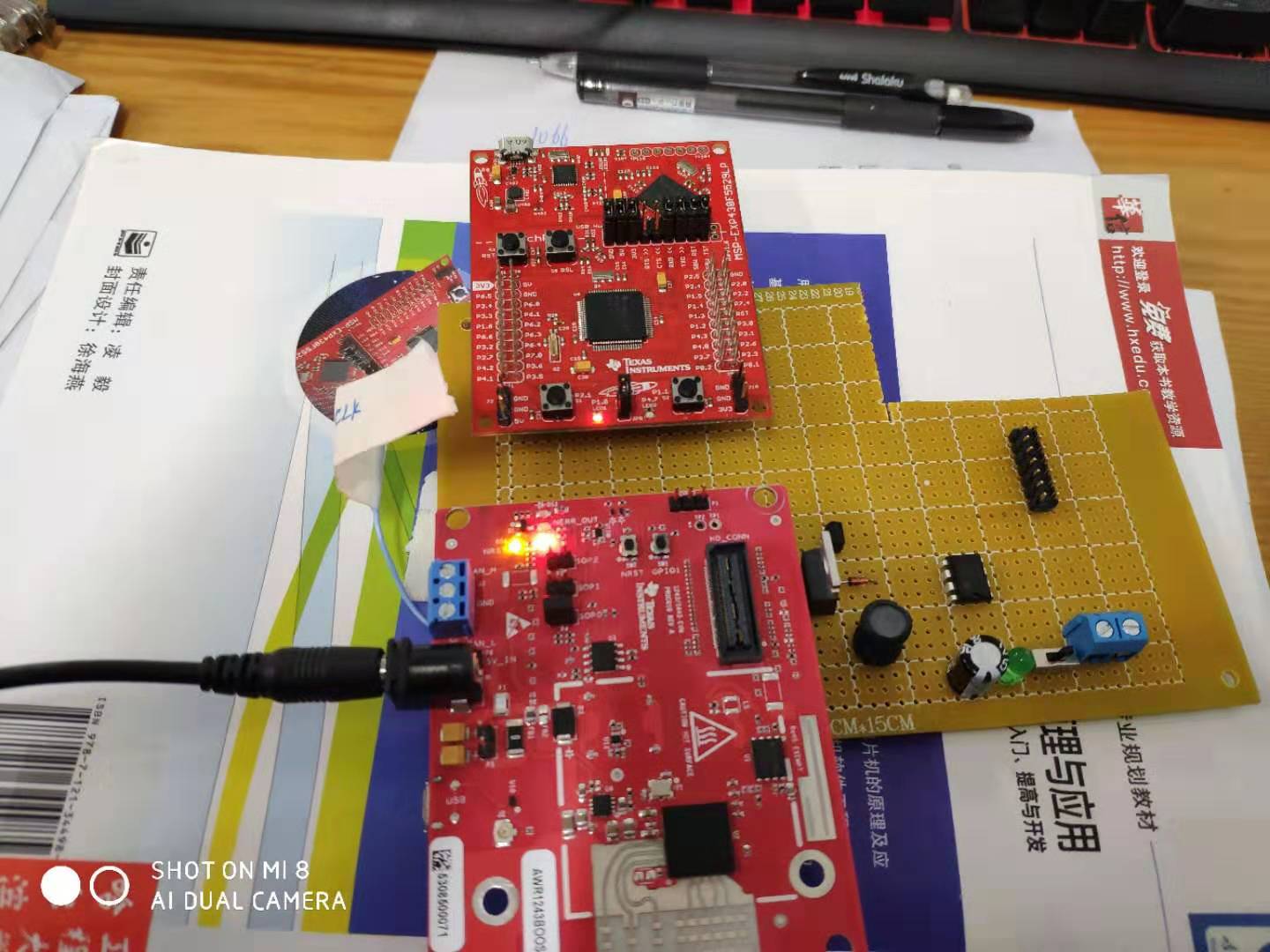

TI工程师,你好
我正在尝试使用MSP430控制AWR1243BOOST,在连接中,我发现将AWR1243BOOST的HOSTINT连接到MSP430F5529LP的任意管脚,并且单独给AWR1243供电时,MSP430也处于供电中,单独给MSP430供电时,AWR1243的电源指示灯微亮,实际情况如图所示,图中我将两块电路用跳线相连。
我查找了HOSTINT的说明,这只是一个外接下拉电阻的信号管脚,MSP430F5529LP的管脚也不能作为电源输入,能否告诉我为什么会出现这种情况,以及是否会哦干扰到两个模块各自的电源管理?
期待您的解答,您的回复是对我最大的帮助
